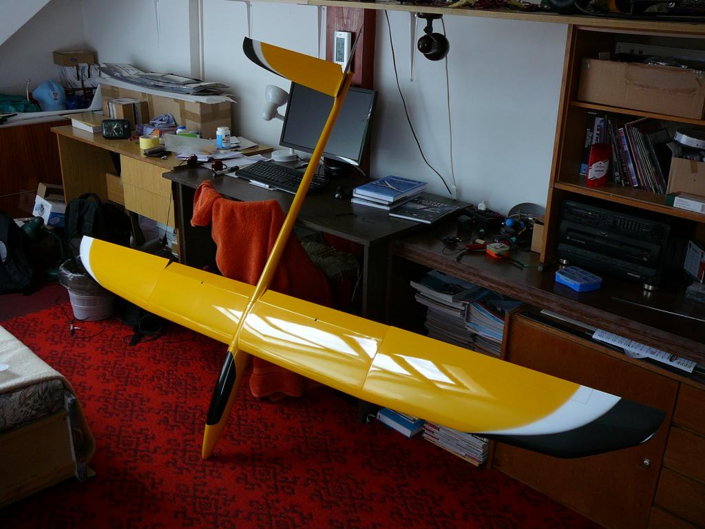

Prorazit se dá všechno. Můj Dragon má D-Box, viz. http://www.valentamodel.cz/plan/mzakl.pdf
Ten kolega na zmiňovaném odkazu model kupoval dříve než já v 2013 a má křídlo trochu jinak. Model je to letitý (našel jsem ho dokonce v časopise RCm v reportáži z výstavy Model Hobby asi 98) a prošel nějakými změnami ve výrobě. Prostorný trup pro elektro má asi už několik let, ale kolegův model má vztlakové klapky zavěšeny ještě po starodávnu na horní části odtokovky, tudíž sloužej opravdu jen jako vztlaky a ne jako brzdy vyklopené o devadesát dolů. Můj model už to má zavěšeno na dolní části, ale stejně to není ono - zalepené páky jsou malé a hned po vybalení jsem klapky ručně vyklopil až dolů a vyskočily ze škvíry pružné zástěrky který na takovej výklop nejsou konstruovaný. To jsou ty negativa o kterých jsem psal a na vlastní zkušenosti bych varoval před tím si myslet, že všechny v současnosti prodávané a vyráběné kompozity oplývají prvky, které jsou v sousedním vláknu o dražších a mnohem lépe provedených kompozitech brány jako samozřejmost. Viz. třeba páky klapek na Valentově Thermik XL (stejné jako Dragon) a novějším Sharon (ten má kamarád a mám ho dost prostudovanej, ten má páky šroubované a klapky jdou vyklopit v poho až dolů). Moje řešení na Dragonu je nakonec to, že jsem malé zalepené laminátové páčky z klapek odfrézoval a vlepil větší páky s větší pákou, pružné nalepené zástěrky sloupnul a vlepil balsovou koupenou zaoblenou náběžku a polepil jí několika vrstvama samolepicí reklamní folie. Když se tyhle už dodělaný moje úpravy sečtou s mou leností, tak asi nepřekvapí že jsem ještě neletěl. To by ale zas nemělo ostatní odradit, protože to co si jiný osadí každodenní prací za dva týdny, mě trvá osadit dva roky.. :cry: Stejně si ale chci i další větší kompozit koupit od Valentů, už vím co a jak.
