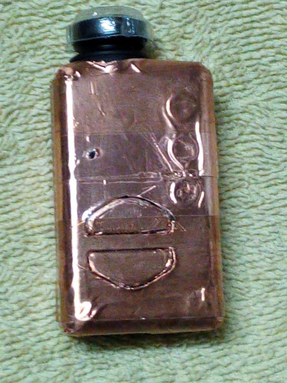

Na rcgroups byl návod jak to opatlat měděnou folii....hnus.Sice funkční,ale hnus.
Lepší přejít na jinou kameru.

Díkes za tip, podívám se na rcgroups jestli to najdu...

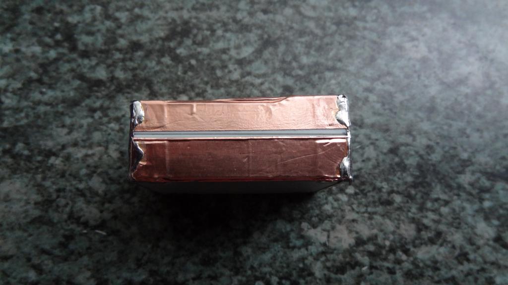

Už jsem to sem před asi měsícem dával, takže pro zopakování :
copper covered naza 03
copper covered naza 02
copper covered naza 01

Treba obalit Mobiusku a nie NAZU... :)
Mobiuska rusi GPS, kedze na jej procesore vznika sum v rozmedzi 1-1.7GHz. Dokonca je to rusenie vidiet aj na 1.3GHz ATV...

pifo píše:Treba obalit Mobiusku a nie NAZU... :)
Ano..obaluje se Mobius..když už.!!! Lepší je nechat Mobius na race koptery,kde žádná GPS není. (On ten šmejd ruší i UHF,ale až na velkých vzdálenostech..na blízko to problém není)
Lepší řešení je prostě buď GoPro..nebo počkat na měření Vf emisí Xiaomi kamery.

Tak problém ohledně rušení Nazy kamerkou Mobius je zdárně vyřešen .
Dal jsem na rady zdejších zkušených borců a koupil tyto samolepící měděné folie -http://www.conrad.cz/samolepici-medena-folie-pb-fastener-35-um-150-x-30-mm.k529532?icc=cross-sell&icn=lastviewed
Kameru jsem celou olepil folií a zdá se ,že to opravdu pomohlo, žádný náznak rušení se neobjevil .Tak snad to konečně

Tady je pěkný článek o rusení Mobiuse,prodává se také kovový obal na odrušení,ale stojí třetinu kamery.
https://www.mobius-actioncam.com/shield ... available/
