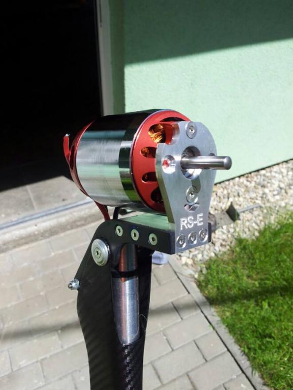

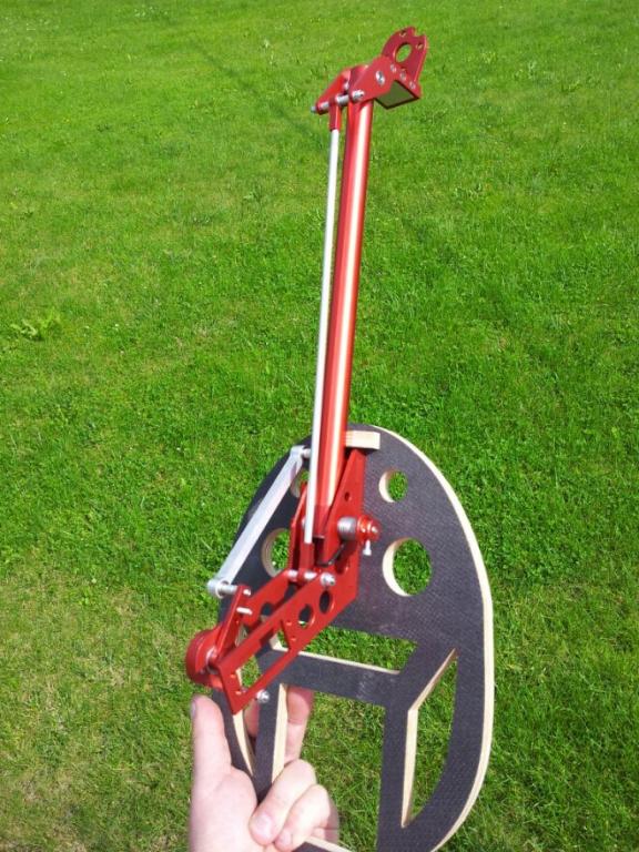

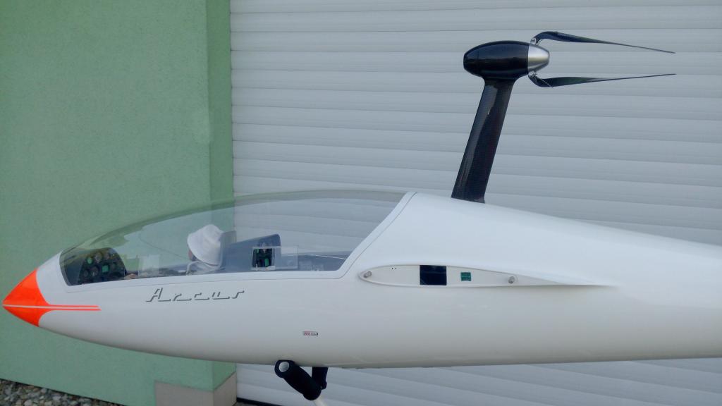

Zdravím ve spolek,taky řeším problematiku jak dostat větší éro do vzduchu.Po delší době jsem zjistil,že motor bude nutností.Pár ukázek jak to řeším já.

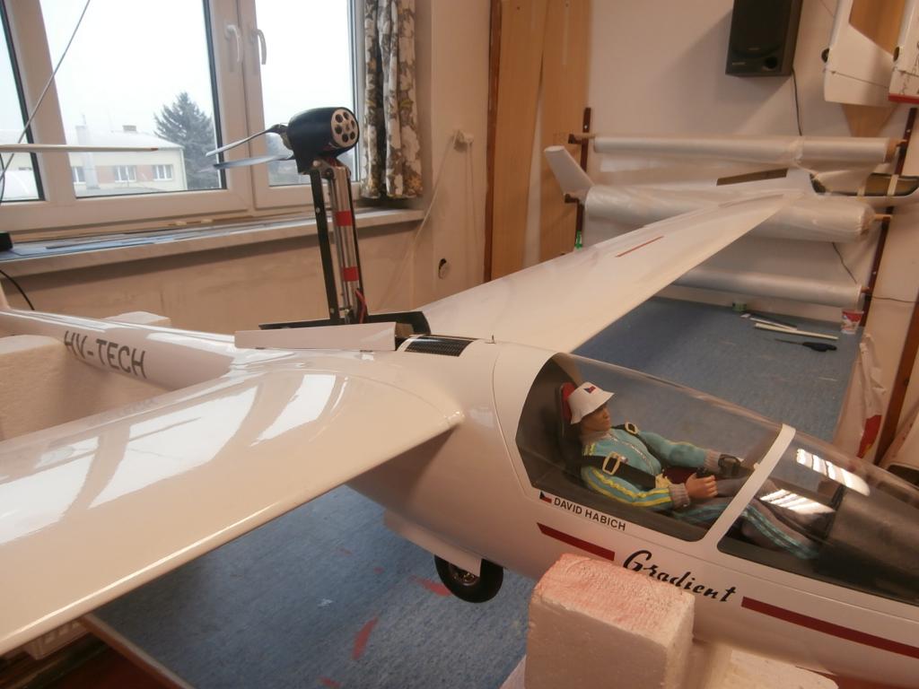

Odkud jsi?eaglesfly píše:To si se toho dozvěděl Romane. Já vyklopný pilon postavil, protože není vlečná. Jen musím sehnat nějakou 6metrovku a vyskoušet ho na ni. Se 4metrem o váze 10 kg to letí jako nic. Najde se tu někdo se 6metrem ? zabuduji a dám pilon zdarma ,jen aby se to vyskoušelo.

Na tenhle co je na videu dám i 16palcovou vrtuli. Záleží s jakým přijedeš trupem a jak vysoko půjde pilon v trupu usadit. Podle toho pilon zvětším nebo zmenším.

Tak to je malý.... hledám mechaniku pro necelých 20kg tahu, vrtule 24x12

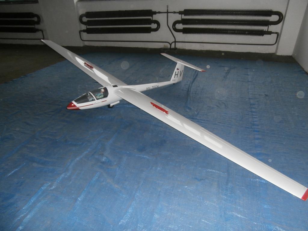

Co je to za letadlo? Na 6m nepotřebuješ 20kg tahu. Chystám ASH-25 rozpětí 8,5m. Tam to bude větší s 3kw motorem.

Jednu mechaniku mam volnou i s kvalitním německým motorem RS-e 3kw. Mechanika byla stavěna pro 20kg větroň.Mam k tomu i elektroniku co řídí otevírání dvířek a spouštění mechaniky SM modelbau

eaglesfly píše:Co je to za letadlo? Na 6m nepotřebuješ 20kg tahu. Chystám ASH-25 rozpětí 8,5m. Tam to bude větší s 3kw motorem.
Takový modýlek na streroidech
Neletěla tvoje ASH před 14ti dny v Hranicích?
