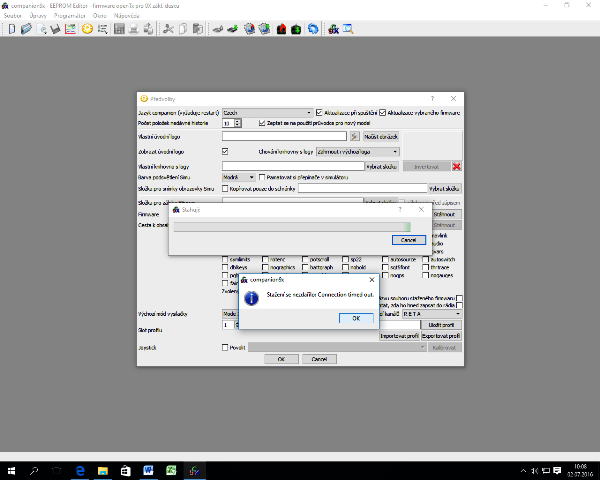

Ale chtěl jsem pokračovat dál na Open 9X do T9X dle návodu Rimra. Ale nejde stažení ve fázi - viz obrázek. Poradíte, co s tím?

#703 Příspěvek od Pip »
V "Nastavení předvoleb" máš vybrané potřebné části setavy firmweru? Z obrázku to je těžko "čitelné" :-))

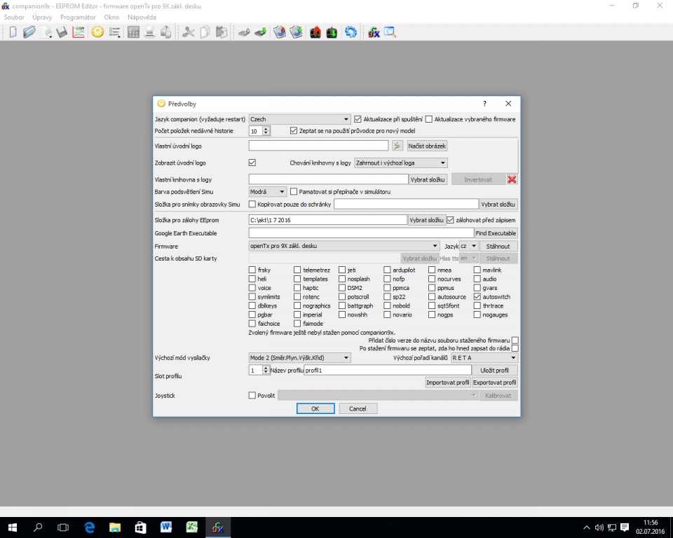

Pip píše:V "Nastavení předvoleb" máš vybrané potřebné části setavy firmweru? Z obrázku to je těžko "čitelné" :-))
Já tam mám jen autoswitch. Moje T9X nemá nic navíc jen podsvícení. Mám to na dalším snímku. Co bys doporučoval dál zatrhnout? Je to jiná verze companion9X, než má Rimr v návodu.

#705 Příspěvek od Pip »
Jaký používáš VF modul? Originál k T9X- FlySky, nebo FrSky. Pokud FrSky, tak ten by bylo potřeba zaškrtnou v sestavě.
