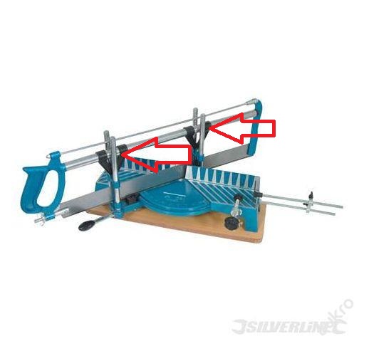

Zdravím pánové. Hledám někoho, kdo by byl ochoten mi na 3D tiskárně vyrobit vodítko na pokosovou pilu. Prasklo mi jedno rameno a jako náhradní díl to nikde nevedou. Nechci to samozřejmě zadarmo. Vodítko je označeno na fotce. Předem děkuji.

Aby to někdo moh vytvořit, musíš sem dát výkres, nebo alespoň náčrt s rozměrama. Jinak to asi nepude. :D

To mi je jasný. Jenže tohle je mimo mne. Mohu maximálně zaslat tu zdravou část, s tím, že si to ta dotyčná ochotná osoba zaměří, překreslí a vyrobí. :roll:

A nemáš někoho v oklí? Tím posíláním sem a tam, se to dost prodraží. Bydliště uvedené nemáš. Proměřit a namalovat bych to měl dokázat, ale tisk by musel udělat někdo s 3D tiskárnou, což je další komplikace. To nejsi schopný to načrtnout a proměřit alespoň důležité míry?
