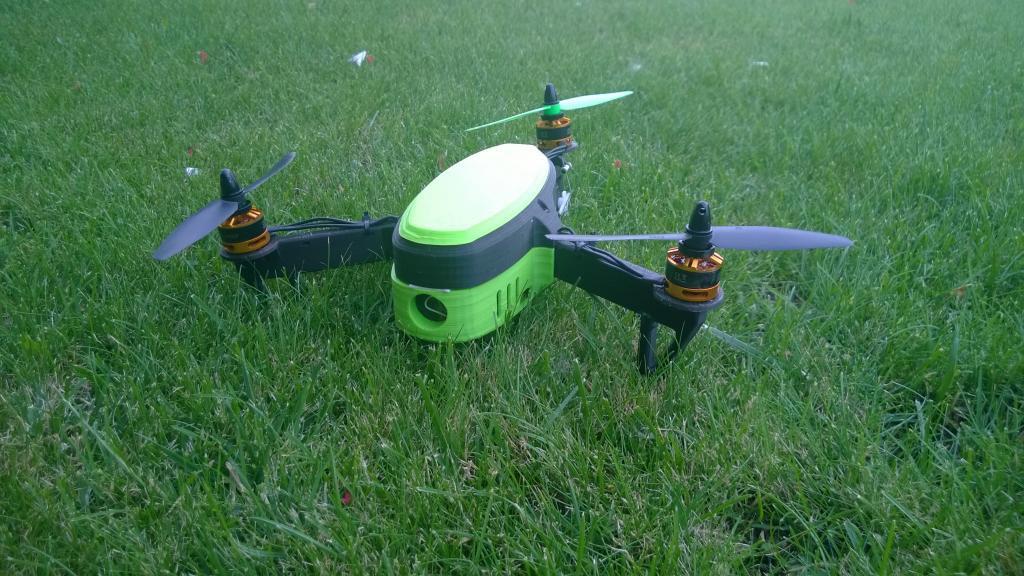

na thingiverse.com jsem nasel peknou malou tricopteru. nedalo me to a zacal jsem tisknout a objednavat dily.
tisk se zadaril, jen me trosku nesedi dily ale to se spravi pajkou.
Elektronika:
Atom mini CC3D http://www.banggood.com/OpenPilot-CC3D-Atom-Mini-CC3D-FPV-Flight-Controller-CC3D-EVO-p-970762.html
DYS BE1806 2300KV http://www.banggood.com/DYS-BE1806-2300KV-Brushless-Motor-2-3S-for-Mini-Multicopters-p-933192.html
Gemfan 5x3 Inch Plastic 5030 Propeller CW/CCW http://www.banggood.com/Gemfan-5x3-Inch-Plastic-5030-Propeller-CWCCW-For-240-250-Frame-p-937866.html
12A SimonK firmware http://www.ebay.co.uk/itm/131474128086?_trksid=p2060353.m2749.l2649&ssPageName=STRK%3AMEBIDX%3AIT
OrangeRx R615X DSM2/DSMX http://www.hobbyking.com/hobbyking/store/__46632__OrangeRx_R615X_DSM2_DSMX_Compatible_6Ch_2_4GHz_Receiver_w_CPPM.html
CORONA SERVO DS939HV MG, 12,5g, 2,8 KG http://www.hobbyking.com/hobbyking/store/__44592__Corona_DS939HV_Digital_Metal_Gear_Servo_2_8kg_12_5g_0_12sec_EU_warehouse_.html
Baterku davam 3S 1000mah, mozna by vesla i 1300mah. bohuzel jsem podcenil motory - doporucovane jsou 2204-2300kv, ja jsem vzal o rad mensi 1806-2300KV a to se projevilo na letovem casu. Bez FPV vydrzi 3 minuty na plny plyn. Koptera je dost tezka odhadem kolem 400g.
no je to moje prvni koptera takze si ji necham a budu na ni trenovat pilotaz. az to budu jaks taks umet vytisknu si novou a hezci:)
odkaz na thingiverse: http://www.thingiverse.com/thing:526082
