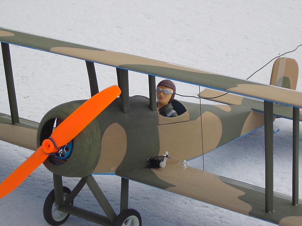

paveld
Příspěvky: 4474
Re: Bristol Scout - mikromodel do obýváku i ven
#669 Příspěvek od paveld »
Měl jsem ho mírně upraveného a s křidélky na obou křídlech. Obratné, malé, hůře se s tím přistávalo...

paveld
Příspěvky: 4474
#672 Příspěvek od paveld »
Video nemám, jen pár fotek ze stavby. Dlouho to pak viselo v zaměstnání nad stolem jako dekorace.
3mm depron, přepážky z balsy, vzpěry hliník. tyčka v depronu atd. Létalo to hezky a přistání bylo nejlepší do trávy :lol:
