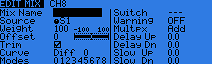

jio píše:Potřebuji určit hodnotu křivky pro mix přes potenciometr S1, v obrázku jsem ten bod zakroužkoval červeně. Přeloženo do lidštiny, potřebuji nastavit mix motor/výškovka u samokřídla.
Příloha Výstřižek.PNG je dlouhodobě nedostupná.
Teď je tam nastavena nějaká startovací hodnota -31 aby bylo něco vidět a potřeboval bych aby právě tato hodnota byla nastavitelná potenciometrem S1.
Věc se má tak, že abych nastavil potřebnou hodnotu zadáním hodnoty do křivky, tak musím odstartovat, zkusit to a když to není OK, tak přistát, změnit tuto hodnotu křivky a tyto vzlety a přistání opakovat, dokud se nestrefím. U zmíněné Royal Evo jsem toto nastavil při jednom letu otočným ovladačem a po přistání jen tuto hodnotu potvrdil a tím ji uložil. No a mi by se toto líbilo i u Taranise.
Jednoduché řešení by bylo s využitím globální proměnné ve speciálních funkcích (viz dole na obrázku), ale zrovna u křivek není umožněno GP použít.
Poznámka - omlouvám se za ten obrázek, ale neumím sejmout pritscreeny z Companionu tak, jak to děláš ty.
Vytvor si pomocný kanál. napr. CH8 Daj zdroj S1 a ten vlož ako zdroj do GP. Keď nerozumieš napíš.

Nerozumím tomu, jak dostanu hodnotu z pomocného kanálu do křivky. Když to propojím třeba takto
tak mi to místo původního mění jen polohu výškovky podle polohy S1, ale ne jen hodnotu krajního bodu křivky.

jio píše:Nerozumím tomu, jak dostanu hodnotu z pomocného kanálu do křivky. Když to propojím třeba takto

Tu som ti niečo podobné spravil:
viewtopic.php?f=38&t=73256&p=1239255#p1239255
Pozri dole. Môžeš to aj jednoduchšie.
