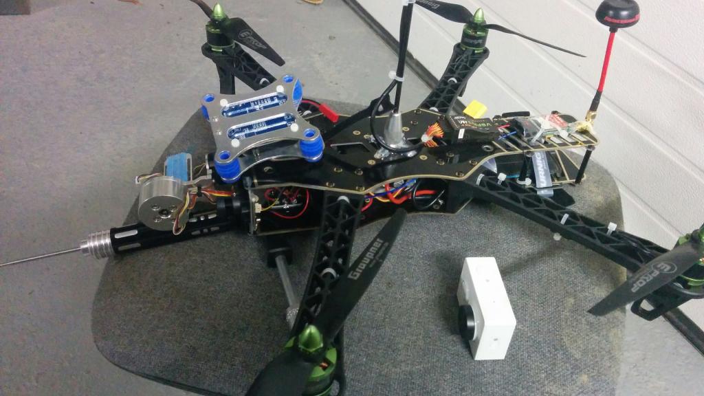

osovo sú protiľahlé motory 48cm, gimbal sa dá použiť aj ten z BG ktorý ukazoval kolega vyššie vo videu len ho musíš trochu prispôsobiť, ale ide to. Na fotke prikladám ako by to vyzeralo. Je to tam len priložené.
Diatone White Sheep, MJX f45,F3K Shark, Supra F5J, MiniCorado, Bixler2..... frsky Taranis
Ja mám takto pripevnený gimbal a v pohode
