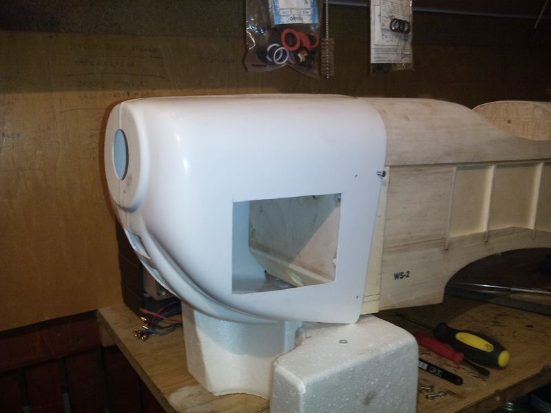

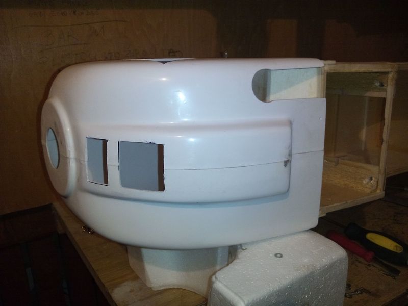

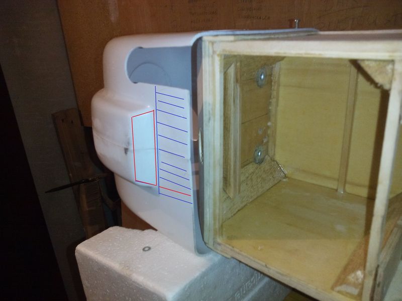

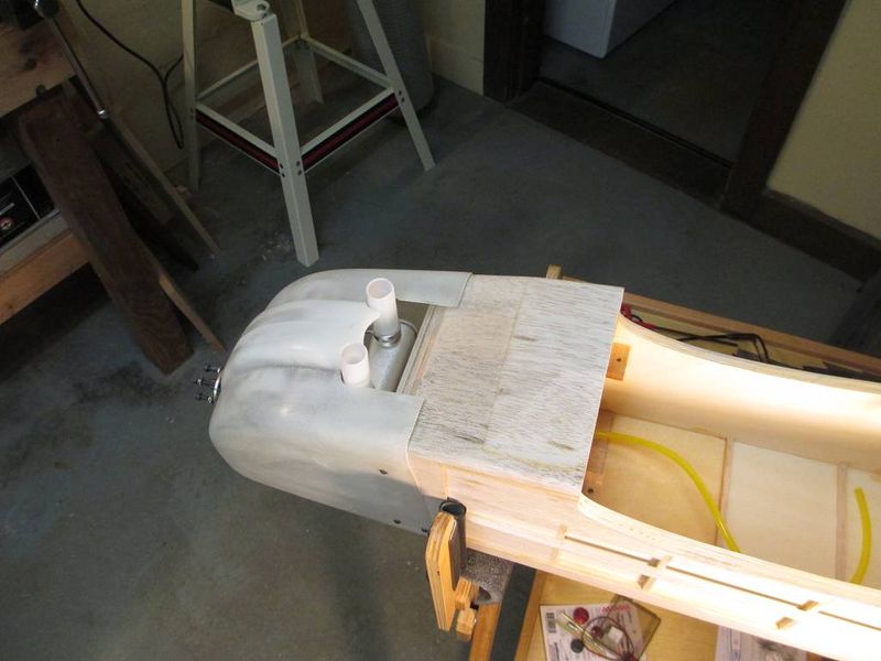

Potřeboval bych poradit od zkušených. Jde mi o kryt motoru, jak doladit chlazení motoru. Dohledal jsem, že by poměr přívodu a odvodu vzduchu měl být 1:3. Výfuk motoru je na boku a jelikož nebyl prostor mezi krytem a výfukem, musel jsem udělat otvor. Ovšem výfuk víceméně tento otvor zaplní, jsou jen škvíry okolo. A mě jde o to, jak dodělat to chlazení, jestli to udělat podle červené čáry nebo modré, jak jsem to znázornil na přiložených fotografiích. Přikládám ještě foto, kde je to vyřešené, ale tam je výfuk mezi přepážkou a motorem.
Děkuji všem za ochotu poradit.

Bude stačit podle červené. Už tak to máš děravé dost, na to aby to drželo tvar.

Já si to myslel taky, ale chtěl jsem se jen utvrdit.Díky.

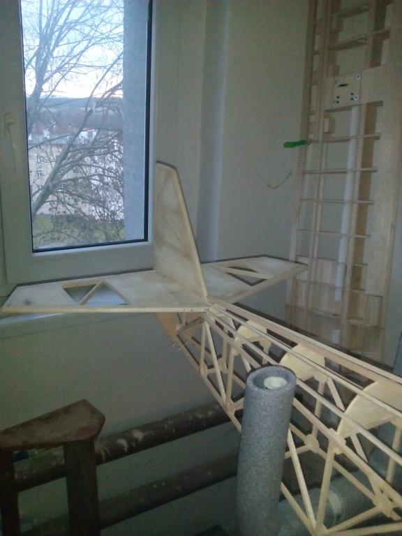

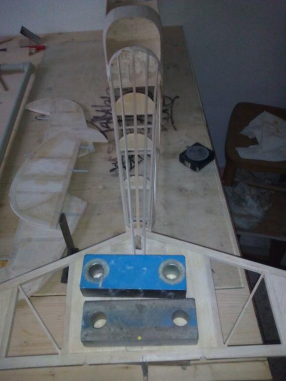

Dnes jsem usadil VOP.... snad dobře, ale udělal jsem vše proto, aby seděla jak má. SOP je jen přiložená.

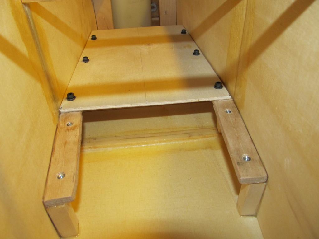

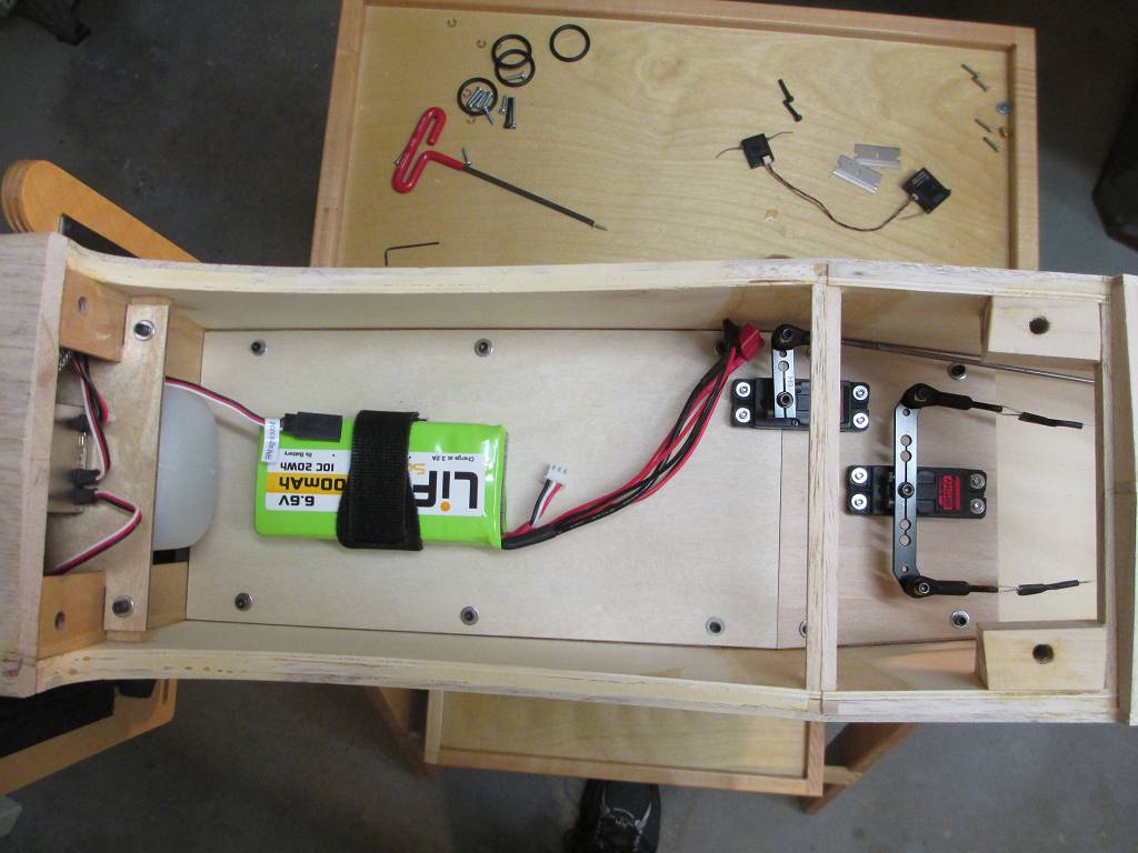

Dneska jsem vyráběl "plato" do trupu na uchycení serv na VOP a SOP, baterii a přijímač. Podle plánu jsou serva uchycena ležérně, tak jsem postupoval dle jednoho pána z rcuniverse.com

Serva na VOP a SOP jsou na místě. Nyní budu usazovat křídlo na trup a začnu připravovat prostor pro podvozek na křídle.

Serva nejsou přichycena vruty, které jsou součástí serv, ale zespodu překližky mám přilepené epoxydem zapichovací matice a serva jsou uchycena šroubky s metrickým závitem.
