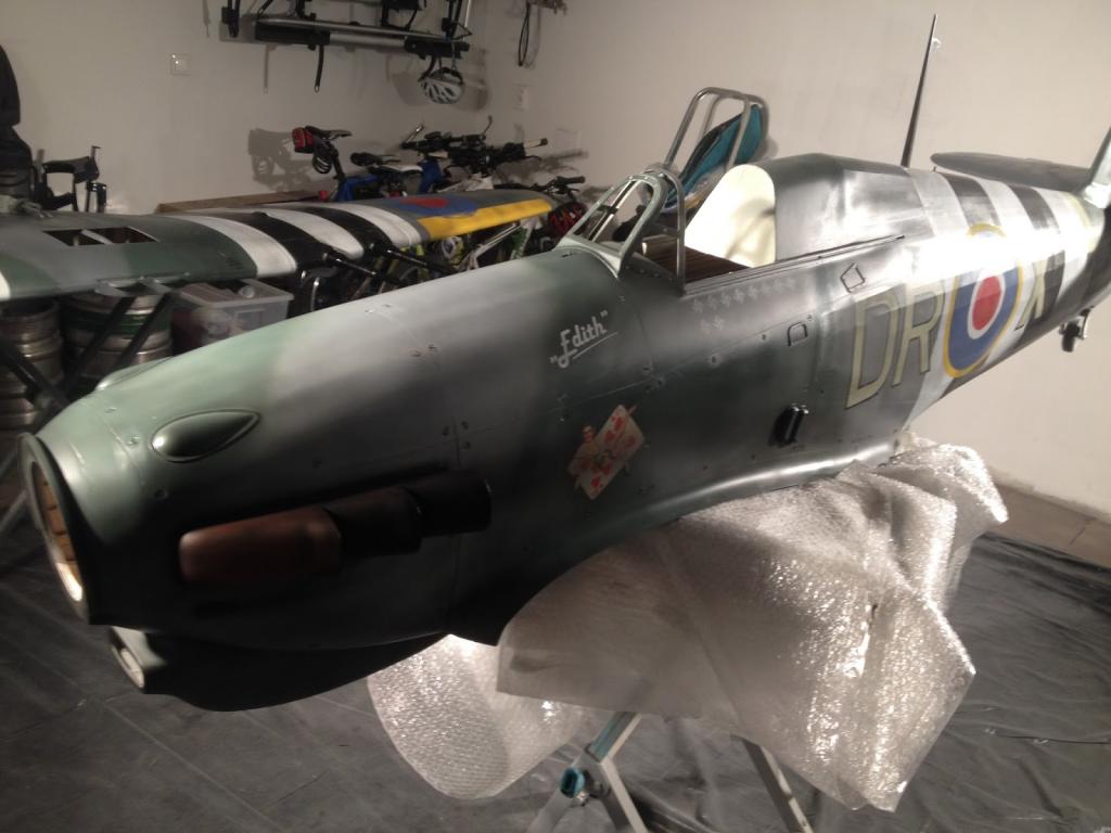

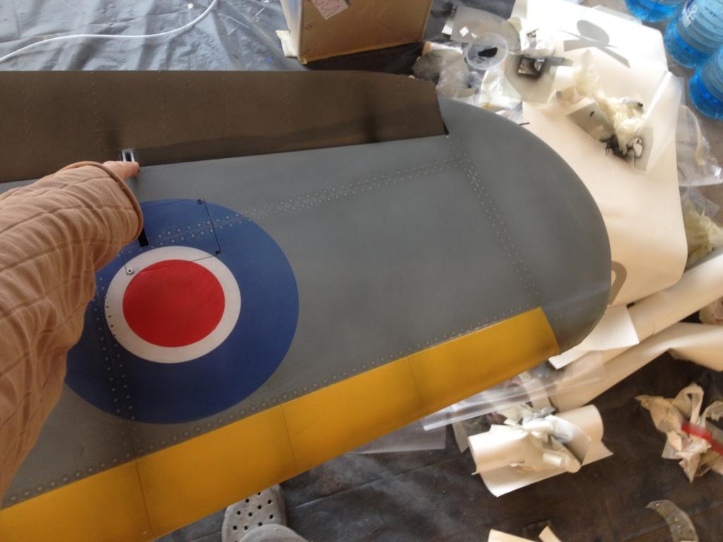

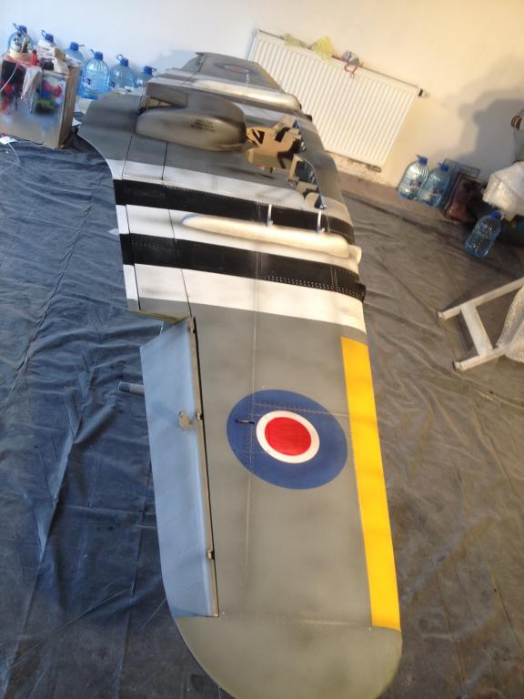

od soboty dělám barvu ... zde je pohled na křídlo - lesk nebude je to prozatímní stav
Re: Nový projekt Hurricane rozpětí 3,5m

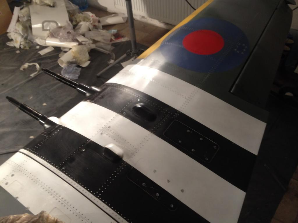

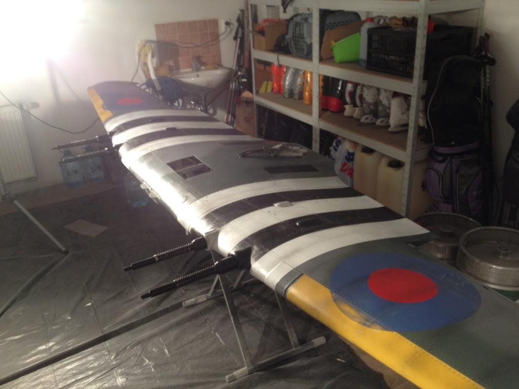

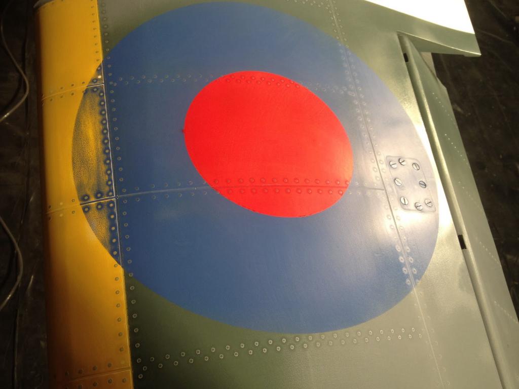

Tak mam hotove kridlo i trochu patiny
jeste to mirne zacernim ale 99% hotove kridlo. Prebrousit a nalakovat ...

Mate to hosi mooc pekny. Klobouk dolu.
Ty jsi ďábel, je to nádhera. Tohle bych do vzduchu nikdy neposlal, jen bych se kochal, a utíral z toho prach.

Bomber píše:Hustýýý
Fakt hustý! jak jsi dělal ty šrouby? To není jen samolepka že?
Nejspíš to jsou skutečný šroubky.Ale třeba má jinej fígl
Na haubnu jsem dal jako imitaci taky hlavičky normálních šroubů :
ano jsou to skutečné šrouby - zde patří dík Tomášovy který cca 130 šroubů do svěráku a odstranil hlavičky - ty se pak nalepují do připravených otvorů . je pro info na každém eru je celkem cca 130 šroubů a 7500-8000 nýtů
shevrey píše:ano jsou to skutečné šrouby - zde patří dík Tomášovy který cca 130 šroubů do svěráku a odstranil hlavičky - ty se pak nalepují do připravených otvorů . je pro info na každém eru je celkem cca 130 šroubů a 7500-8000 nýtů
Tak to musel být pěkný opruz 130 štípanců.

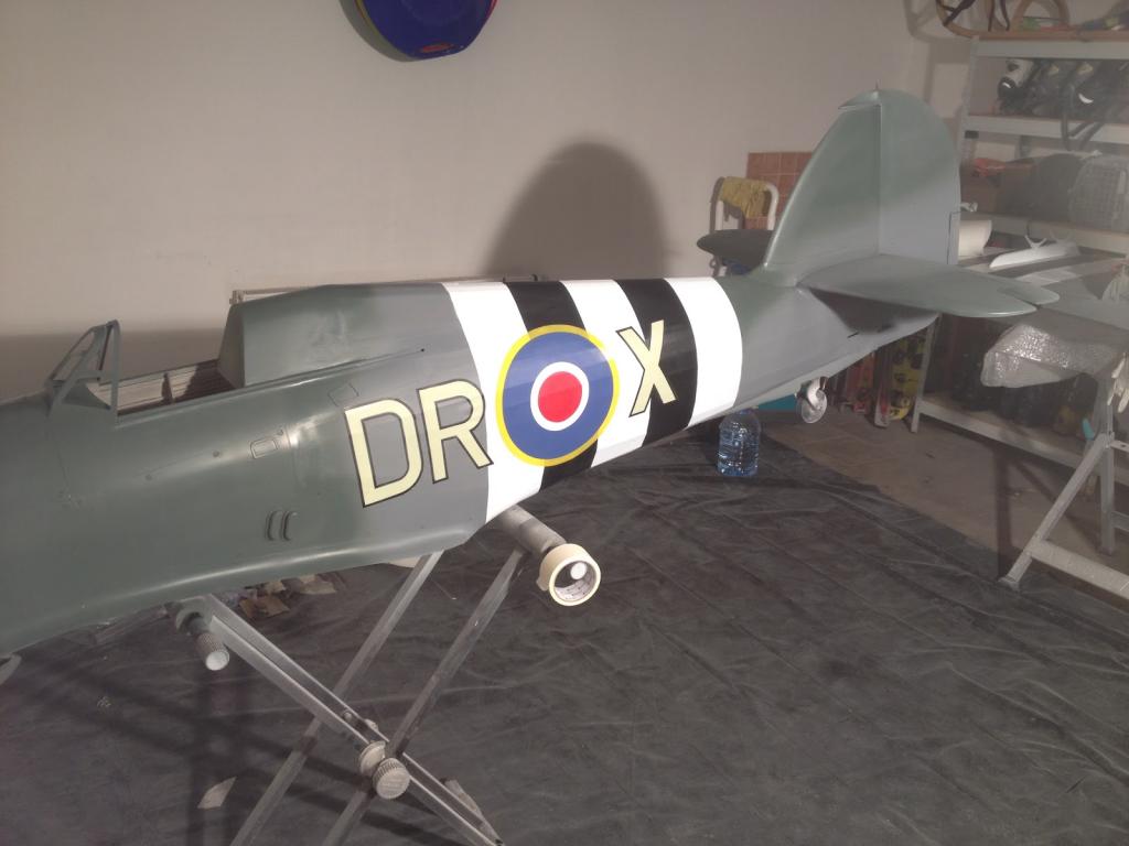

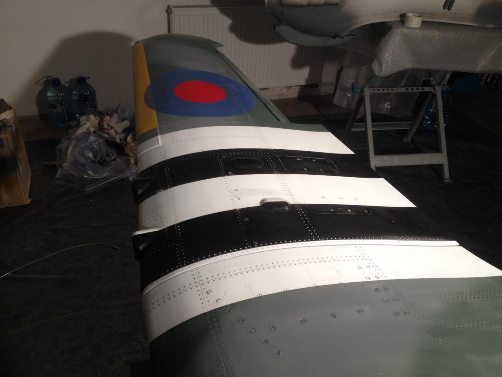

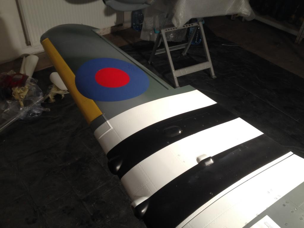

Tak křídlo mám již připraveno pod lak - trup dodělávám ještě tak dva večery a lakuji. zatím mám jen zadní část.

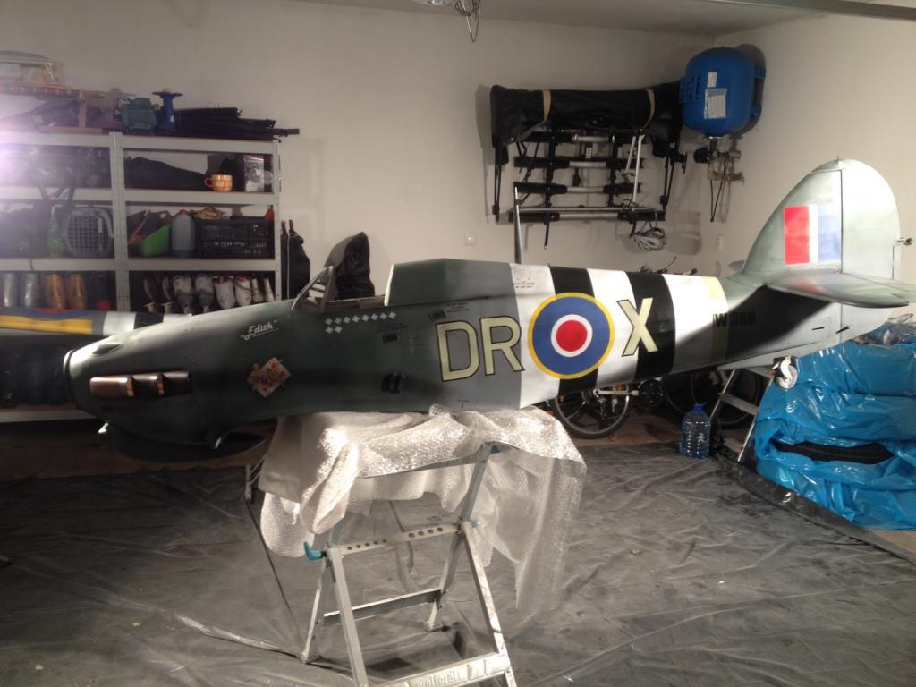

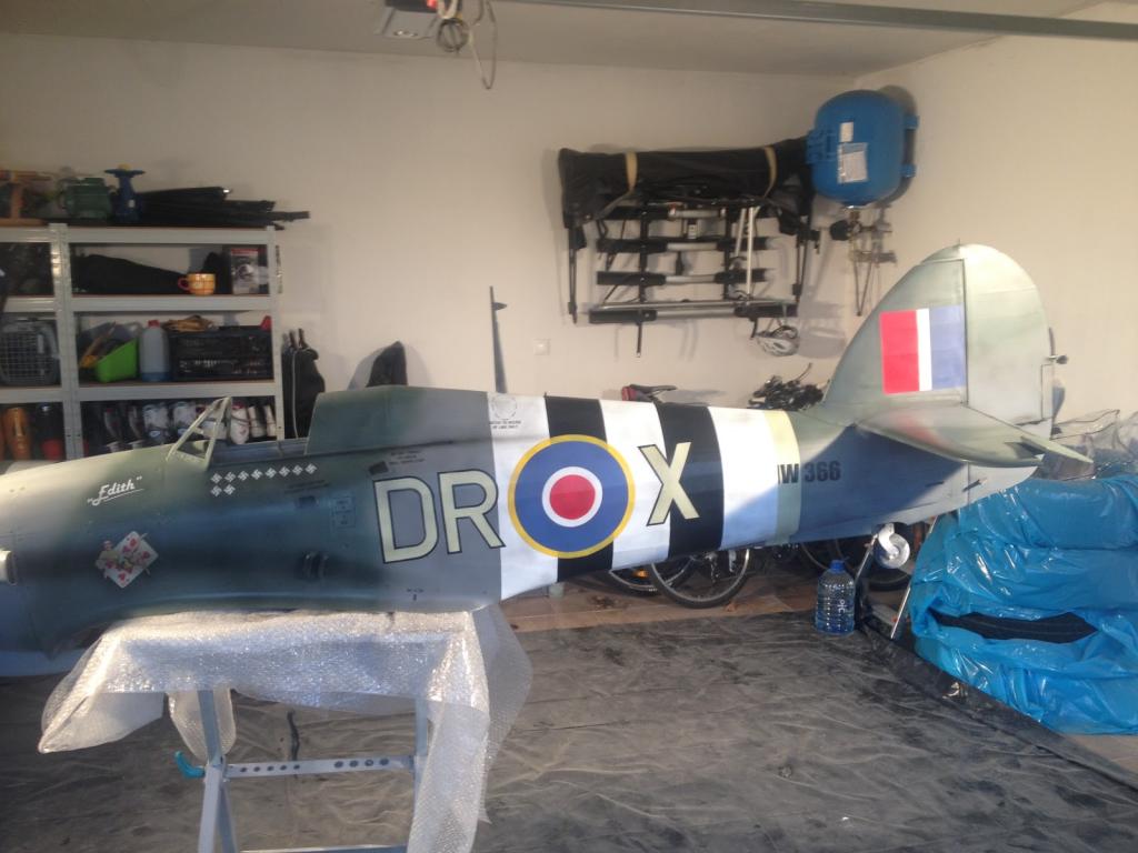

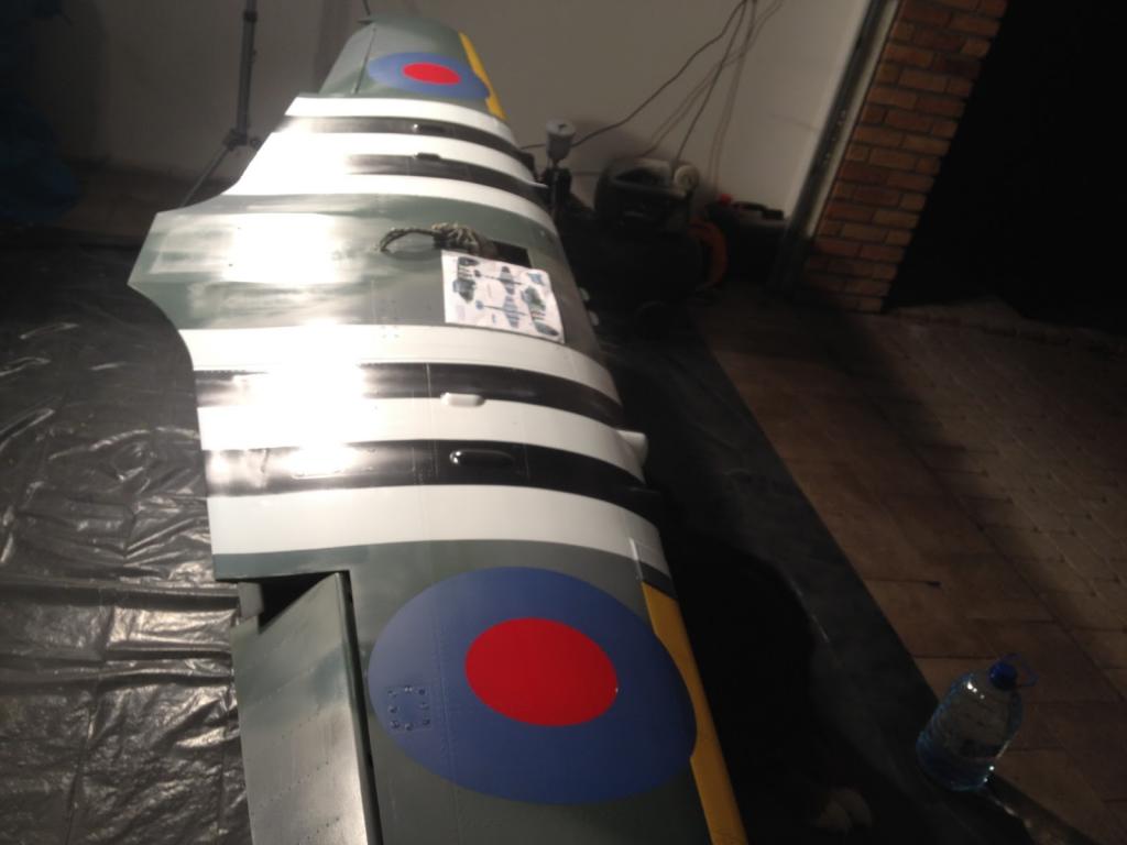

tak mám barvu hotovou - zítra to vezmu matným lakem a je to.
shevrey píše:tak mám barvu hotovou - zítra to vezmu matným lakem a je to.
Pěkný.Na třetí fotce-to bude asi ředidlo do barvy v těch sudech,co?
