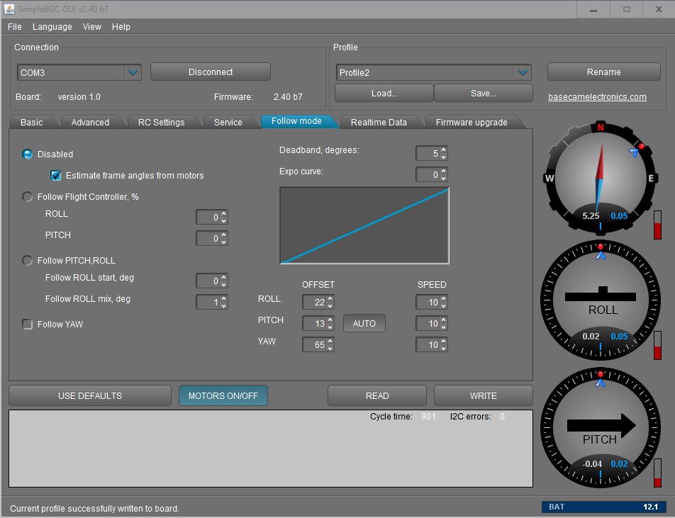

Hmmm. A ještě záložku Follow mode prosím.
Re: 3-osý gimbal DYS Smart3

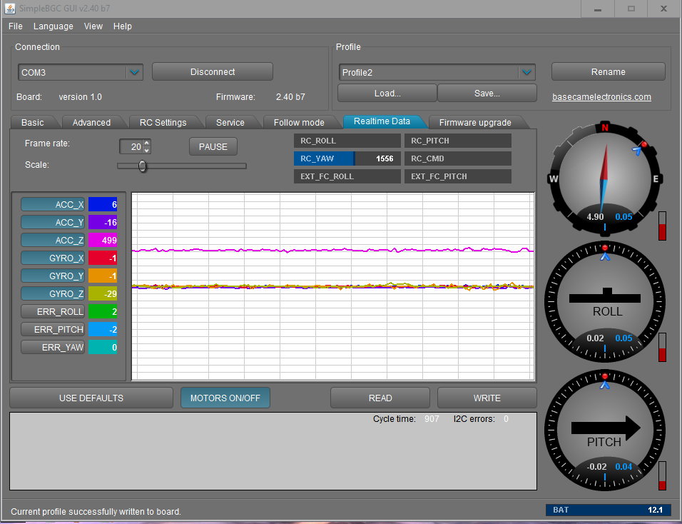

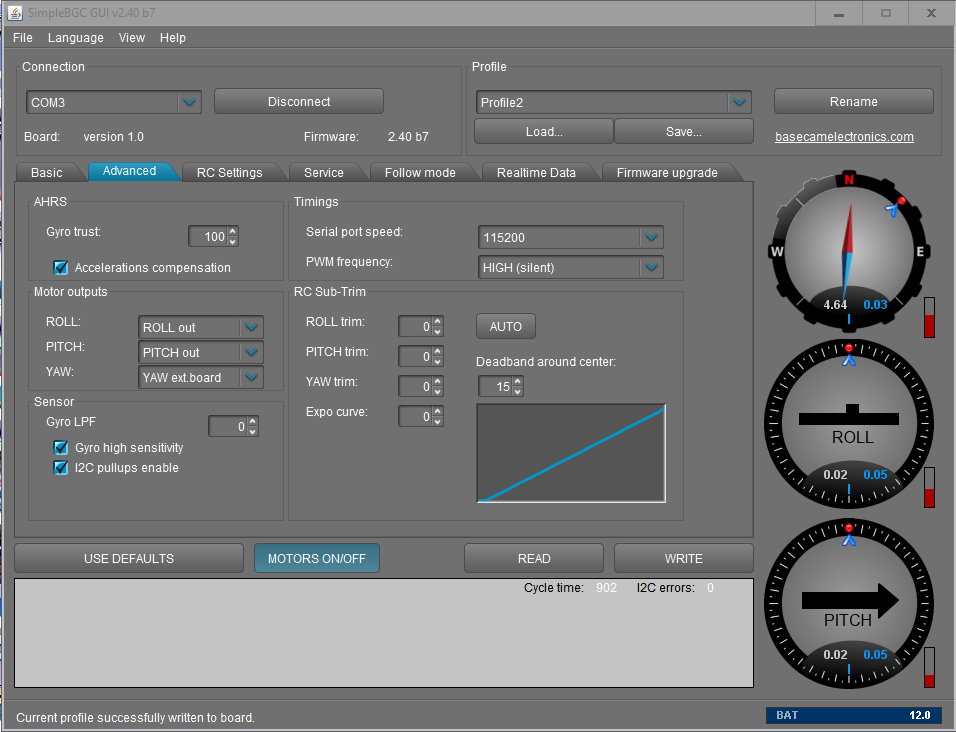

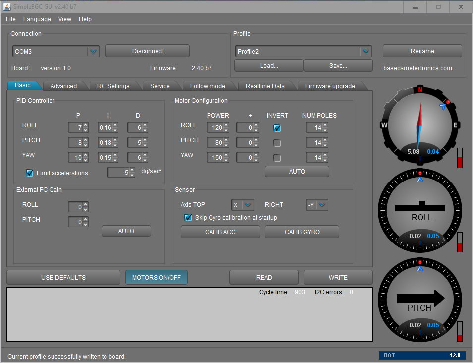

Udělal jsem pro jistotu screenshoty všech položek. Stabilizuje to ve všech osách dobře, neklepe se to. Jen se občas stane, že ten horní motor nenaskočí, tak třeba něco vypnu nebo zapnu, uložím write a už to běží, vrátím to zpátky a motor jde normálně, nebo někdy po zapnutí naskočí už za půl minuty ale pak už jde bez problémů. U záložky realtime data se mi nelíbí ta červená čára.

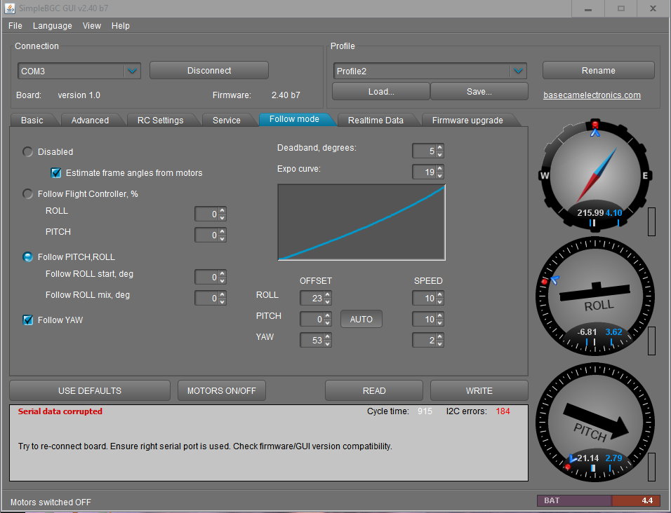

Asi jsem na to přišel, v záložce Follow mode jsem na YAW musel snížit rychlost SPEED a zvýšit OFFSET. Chodí to trošku pomaleji ale zastaví se to rovnou v ose. Tak jak to mám ve screenshotu to chodí zatím nejlépe.
