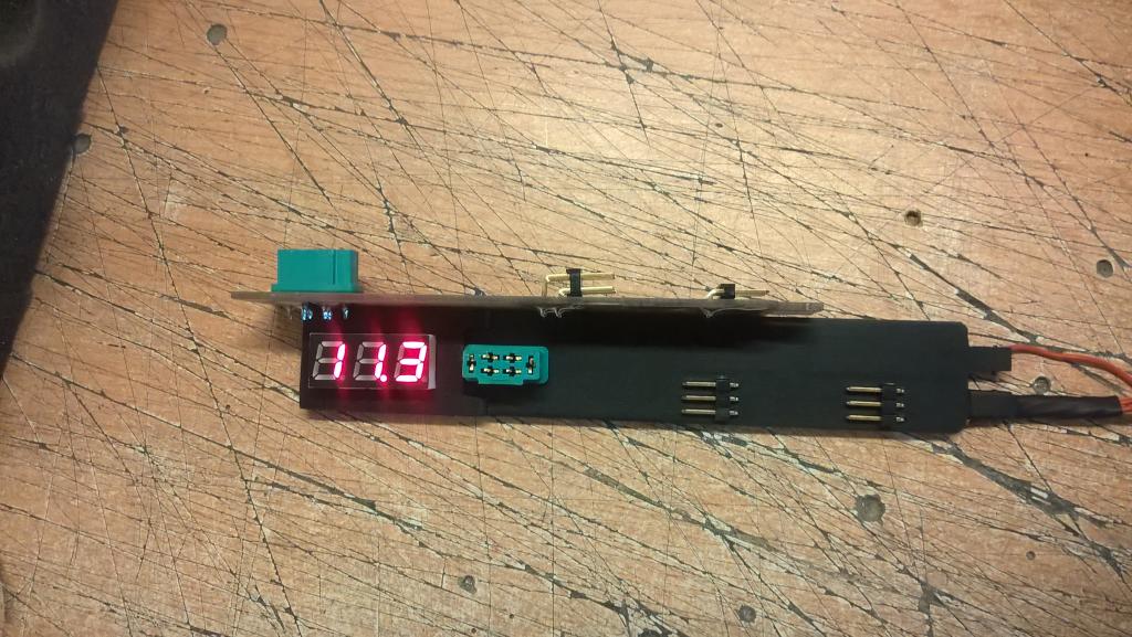

Testík baterky A-Spec Turnigy Nanotech 65C. 4S-2600mAh

Bydliště: Kladno ČR
Re: Viking2-E-6Kw a projekty mé či mých přátel
#728 Příspěvek od H1N1 »
No nevypada to spatne:-)
Příspěvky: 7821
#729 Příspěvek od graup15 »
Ale taky ne nějak výtečně...doba kdy 2700mAh baterka měla 2800mAh kapacitu je nenávratně pryč.
Na funkci rostlináře :-) (let Vikinga) to naštěstí nemá vliv.

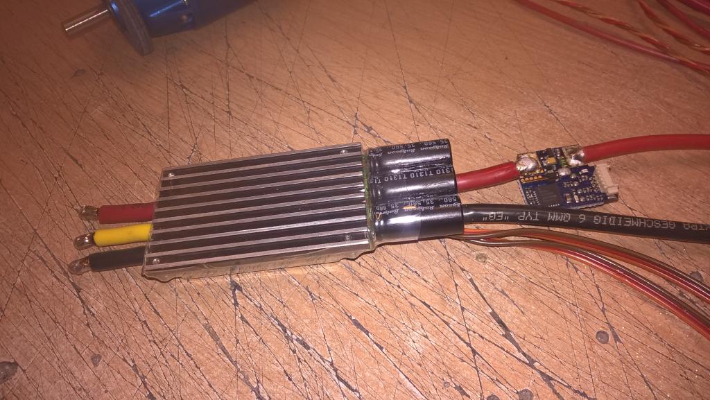

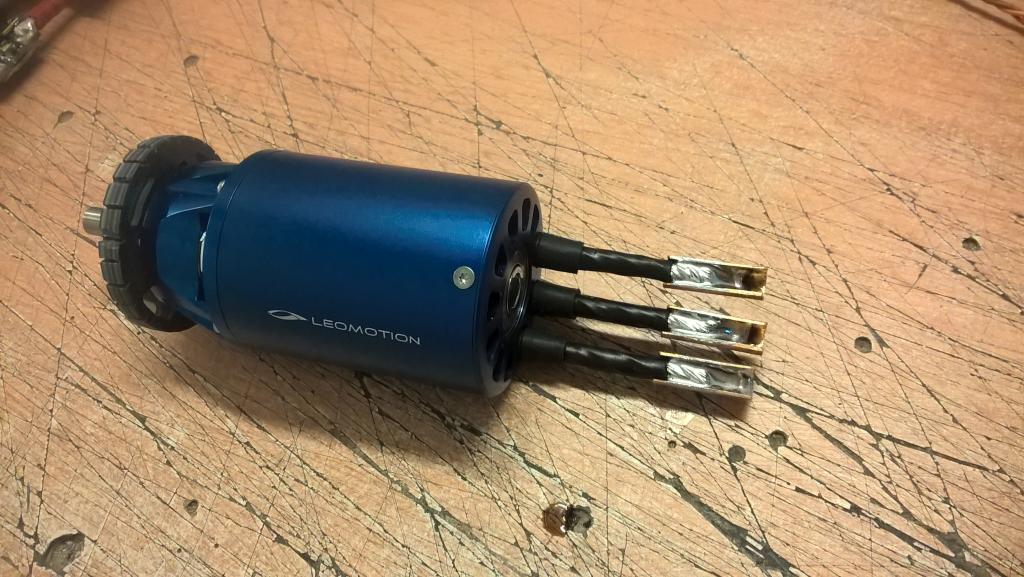

Tak chlapci...pokračování vašich dvou Vikingů.
Pohony pro fajnšmekry :-)
U Leomotion 4023 si Ondra vymyslel Jeti obrřík regulátor. Takže hezky rozborka a ten kravský chladič na freze (Haas VF3 :-) ) snížit a už se s tím dá v trupu i pracovat. Na prvních fotkách je regl Jeti (Ondra doplní typ) hezky vyvrhlý. Můžete se juknout co je pod kapotou .

Jen jak to bastlím já..už tu to bylo.
Nesnáším když mi přijde regl spojený s motorem pájením kabel na kabel.. Vývody musí být hezky in-line.
jio
Příspěvky: 5061
Bydliště: Šternberk, ČR
#732 Příspěvek od jio »
Jen abych byl v obraze, to "něco" na přívodním plusu je sonda pro měření proudu?
Příspěvky: 7821
#733 Příspěvek od graup15 »
To něco je Unisens..sonda pro U/I/P/Alti/Altitude/RPM ( RPM ,není zapojé)

graup15 píše:To něco je Unisens..sonda pro U/I/P/Alti/Altitude/RPM ( RPM ,není zapojé)
Ten jeťáckej regl je Mezon?? V tom případě mi přijde Unisens jako zbytečnost když to umí regl (kromě varia).
OK2WY
Příspěvky: 7821
#735 Příspěvek od graup15 »
Neřeším přání zákazníků...když tam bude chtít uschlý trus..bude ho tam mít. :-)
Jinak Ondra má Futabu a jak je známo Mezon na S-Bus nepřipojíš. :-)
