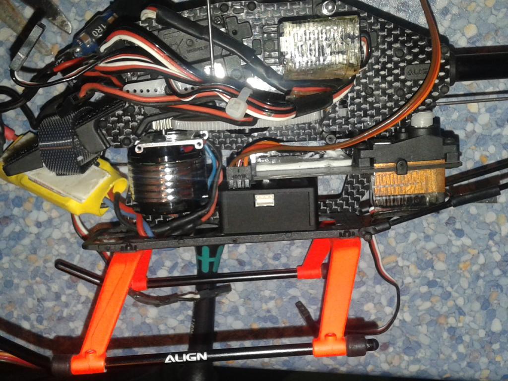

jakun
Příspěvky: 126
Registrován: stř 07.08.2013 7:57
Re: Spirit FBL - bylo 4Dstabi
#1071 Příspěvek od jakun »
Ahoj, objednal jsem po dlouhé úvaze spirita. Chtěl bych ho zatím otestovat v trexoj 250 máte ho tam tedy někdo? Kam ho doporučujete dát? Mezi bočnice se nevejde jak již zde zaznělo (bočnice 29mm, spirit 32mm). Zatím tam bylo 3G (to bude asi rozdíl, začnu lítat :lol: ).Díky za případné foto.

#1072 Příspěvek od Netopyr »
jakun píše:Ahoj, objednal jsem po dlouhé úvaze spirita. Chtěl bych ho zatím otestovat v trexoj 250 máte ho tam tedy někdo? Kam ho doporučujete dát? Mezi bočnice se nevejde jak již zde zaznělo (bočnice 29mm, spirit 32mm). Zatím tam bylo 3G (to bude asi rozdíl, začnu lítat :lol: ).Díky za případné foto.
zatím se nikdo s 250 neozval. Já jsem ji konečně rozbalil pod stromem a doufám, že se tam základní spirit vejde. Verze Pro ne. Dnes budu objednávat a doufám, že za cca 14 dní budu moci říct funguje to. Jestli máš verzi Pro, tak to testni v jiném stroji, hangár máš větší než já. Až s tím budu hotov dám vědět.

Ahoj, mám pročko (objednané) netušil jsem, že základ je menší a vešel by se bez zásahu to jsem blb. Ale stejně bych chtěl asi pro (vario). Po pravdě se mi to zatím jinám dávat nechce, čapnu 250ku a jdu na zahradu a nikdo mě neříká, že jen lítám. :lol:

dvě dobré zprávy dnešního dne. Spirit je doma, neděli večer objednám, při cestě domů, jsem potkal pošťáka a šel za mnou :lol: :lol: :lol:
druhá, zkusil jsem rozebrat 250 a základní verze se tam skutečně vejde. Teď už to jenom zprovoznit. :o :o :o

IgorGSM píše:Motor by som otocil o 180st aby sa jeho kable nedotykali Spirita.
jenom jsem to poskládal a v podstatě ty kabely vedou na druhou stranu. Ano kabely si učešu, tak aby to nikde nepřekáželo. Možná bude potřeba zkrátit o kousek ten uhlík, na kterém je ocasní servo. Na fotce je na něm oboustranka. Pak to bude úplná sranda. Jenom musím sundat bočnice, abych se k tomu dostal. Dopředu ani dozadu to vysunout nejde. :roll:
Pokračování příště, teď už není čas.

Pasuje to tam jako pr.del na hrnec, ten Spirit snad byl přímo pro tu 250 udělaný :D
Paráda!
