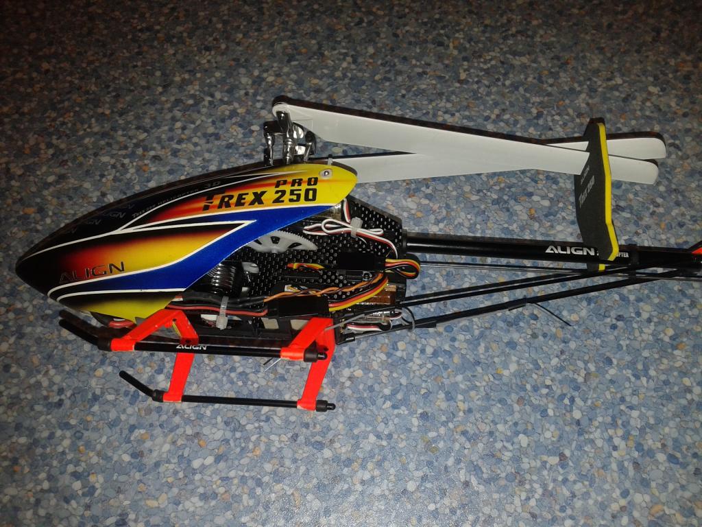

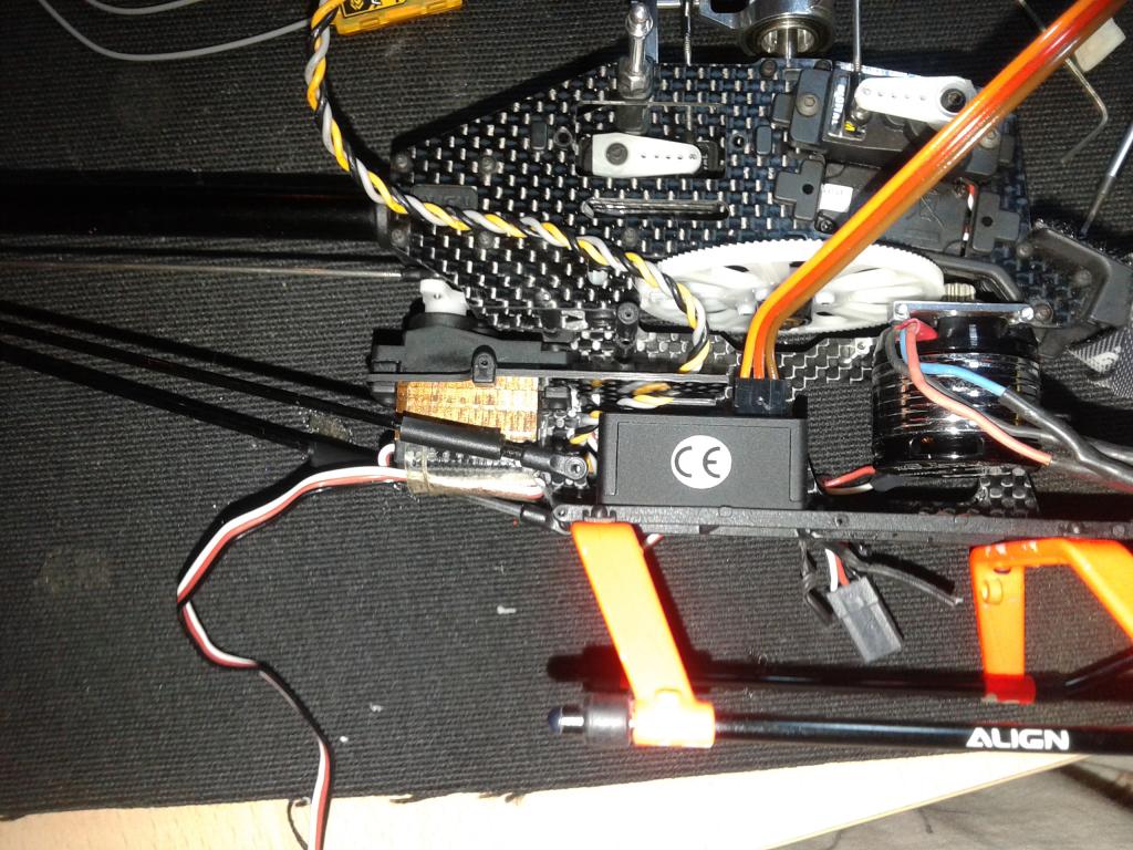

mám tady taky fotečku z montáže Spirita do 250, je to základní verze a podařilo se mi ji narvat dovnitř. Aby byl přístupný konektor na satelit z boku, tak jsem musel trochu zkrátit uhlík, na kterém drží servo vrtulky, ale nemyslím, že by to bylo jakkoliv na škodu. Nastavení proběhlo za pomocí zkušeného kolegy, děkuji Pavle. Ještě jsem neletěl, nemám ještě učesané kabely a nebylo počasí. Takže bude asi krušný týden, kdy se budu těšit do haly, až to poletí.

Netopyr
Příspěvky: 313
Registrován: úte 03.01.2012 22:00
Re: Spirit FBL - bylo 4Dstabi
#1093 Příspěvek od Netopyr »
tak je učesáno, ale pořád nebylo ve vzduchu, do soboty budu trpět a těšit se. Snad to poletí.
