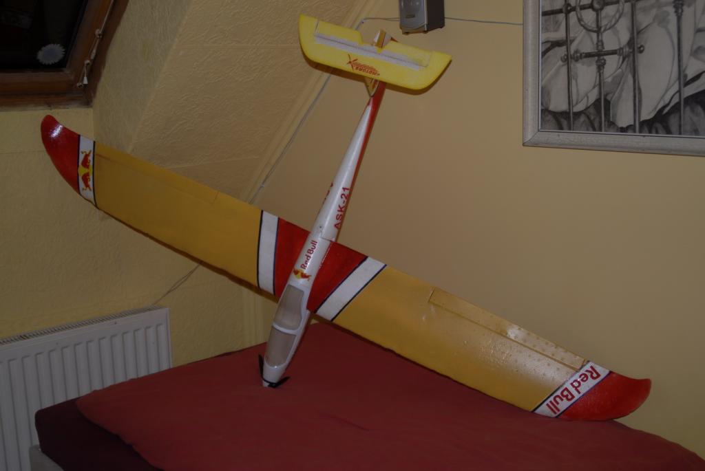

Pánové jen souhlas s vámi Easy Glider je skvělé ero.
Osobně mám 4 kousky z nichž dva jsou docela zajímavé přikládám foto.
Jeden je klasický a druhý dostal trup s ASK a oba lítají skvěle :D
