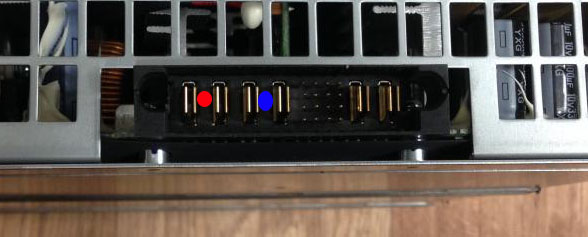

JosefSvejk píše:Na štítku je napsaný jen jeden výstup 12V, takže předpokládám, že jde jen o posílení konektoru (rozložení na dva, resp. čtyři). Zjistíš jednoduše, když se podíváš, jestli jsou na desce konektory spojené.
na desku jsem se nekoukal, koupil dva zdroje, u obou propojil 12 voltové výstupy--oba zdroje odkouřil :lol:
oni jedou,zatím stále fungujou, ale ventilátory točí hned po zapnutí maximum páč řeší něco odpáleného--i po opětovném rozpojení té dvojice napájení 12 volty.
před tím spojením ventílátory po zapojení do sítě bez zátěže nejdřív točili hodně, po chvilce otáčky spadli.
ted se ventilátory po zapojení zdroje roztočí hodně a po chvilce ještě víc---spojením těch dvojic jsem oba zdroje prostě odkouřil.

pepin píše:Do plosnaku jsem nevrtal a ani na nem nic nepajel.provrtal jsem diry z cela mezi piny do toho plastoveho konektoru.
Zdroje mi fungujou ale větraky toci maximum i bez zatěže.
Tak to se mi ulevilo :) . To by ale nemělo ničemu vadit :? .
Větráky mi taky jedou naplno (což si myslím, protože víc než 10A jsem to zatím nezatížil) hned od začátku i bez zátěže.
pepin píše:..spojením těch dvojic jsem oba zdroje prostě odkouřil.
Spojením jsi to opravdu odkouřit nemohl, protože to na desce už spojené je.
Máš to asi takhle:

Presne tak jak jsi vyfotil.
Nechapu.fakt nechapu.zmerte mi nekdo kolik watu bere nespojeny zdroj bez zatěže třeba po 2 minutach po zapnuti.
