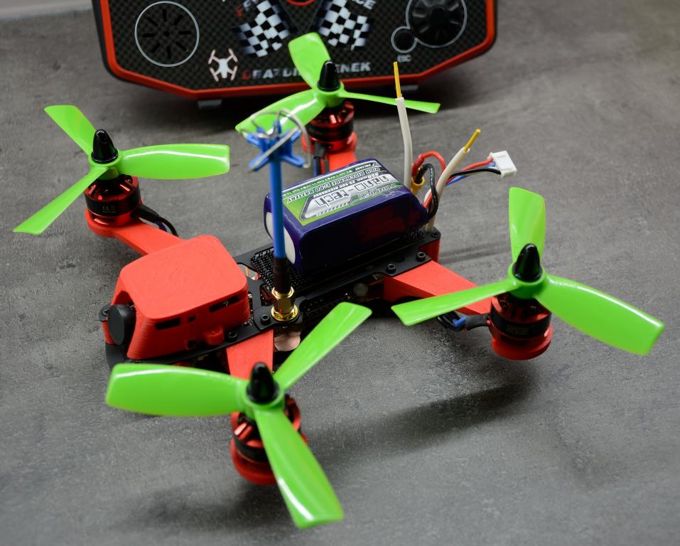

První pokusy s mojí 180 v lese, kvalita videa není nic moc, bylo už hodně šero. Něco málo je po cestách, ale většina nadivoko lesem. Šlo by to ještě podstatně rychleji, ale moje FPV WDR kamera ve snaze přisvětlit přítmí už jela na dost dlouhé časy a tak jsem měl obraz v lese v brýlích už hodně rozmáznutý.
[youtube]https://www.youtube.com/watch?v=p20vAB54u18[/youtube]
DidaJI
Příspěvky: 216
Registrován: pát 22.06.2012 12:08
Bydliště: Jihlava
Re: Mini H FPV quad 250
#2664 Příspěvek od DidaJI »
A tady pár fotek:
