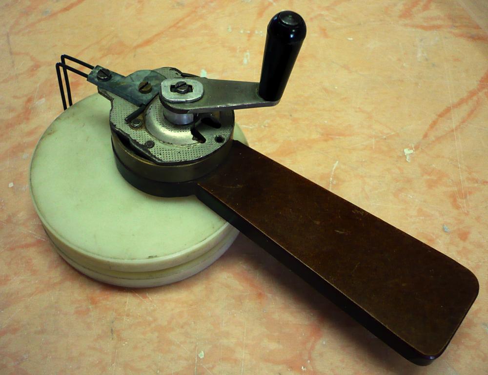

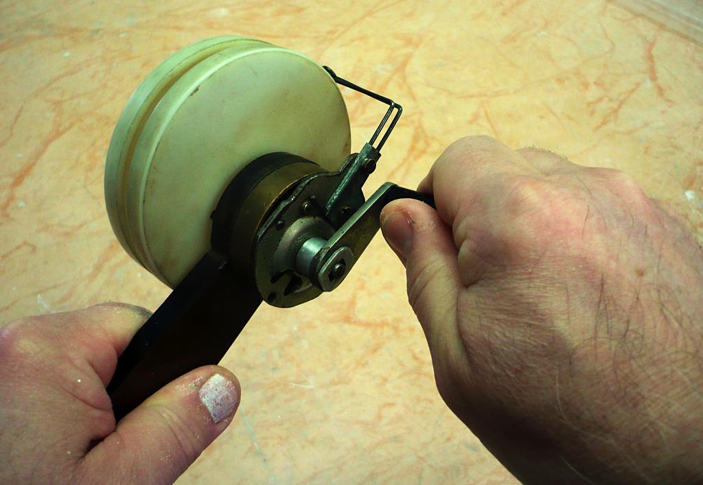

Poraďte mi prosím ,
kde sehnat ozubená kola na ruční naviják silonu.
viz. - fotografie
Díky za radu. Mirek

trebars pozriet na stranky teatechnik, maju v ponuke aj plastove :wink:

Jako že si takový naviják vyrábíte, nebo máte origo a ozubené kola jsou sjeté? Kdyby jste chtěl, mám nějaké doma a jsou mi k ničemu.

Takovy navijak jsem kdysi delal a kola byla z polniho telefounu TP 25... Jeste ho mam ve sklepe, ten navijak...

Takováhle ozubená kola bych ti mohl vyrobit na míru z Derlinu nebo mosazi. Ale po pravdě, na takovou cenu, za jakou se dají koupit ta lisovaná plastová, hromadně vyráběná, se nedostanu. :(

Kup tyto:
http://www.nadeta.cz/nahradni-dily/nahr ... ?ItemIdx=5
plus
http://www.nadeta.cz/nahradni-dily/nahr ... ?ItemIdx=6
Trošku delší odkaz, ale přesně s těchto mám naviják už nějakých 30 roku. Jsou za hubičku.

... kola z telefonu jsem v roce 1974 pouzil pri realizaci sveho navijaku pro F1A ( 50m snura). Pouzivam ho i v soucasnosti. Zpocatku jsem vsak pouzival navijak z kuchynskeho rucniho slehace.
Ale mam pocit, ze Mira potrebuje navijak na 150m silonu( nebo i vice) . Myslim si,ze vzhledem k rozmerum a hmotnosti bubnu, bude potrebovat robustnejsi prevodova kola.

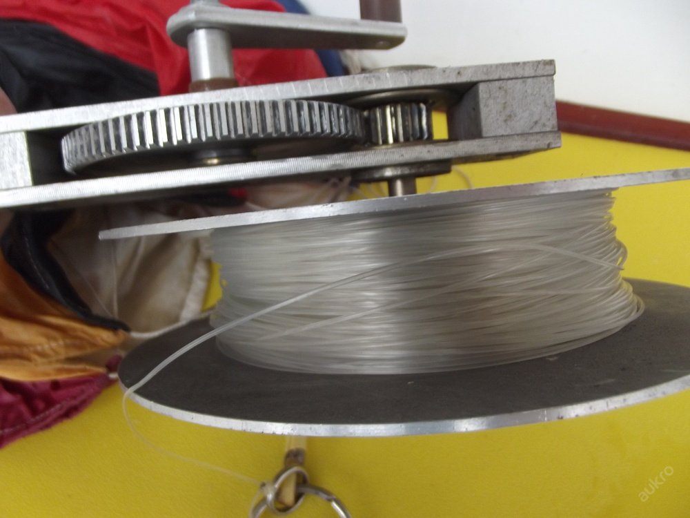

Koupil jsem si na aukru ruční šlehač a zhotovil z něj naviják, bohužel hned na začátku při prvním motání silonu se ulomil jeden zub na pastorku - tak že tudy cesta nevede. Ale napadlo mě náhradní řešení , že bych z cívky na silon mohl na jednu stranu nechat vyčnívat hřídel a tu upnout do sklíčidla aku - vrtačky.

Kiwira píše:Koupil jsem si na aukru ruční šlehač a zhotovil z něj naviják, bohužel hned na začátku při prvním motání silonu se ulomil jeden zub na pastorku ......
... jj,na slehac se musi nezne, protoze za chvili je bezzubej. Vsak i proto jsem uvedl ty roky, kdy jsem co pouzival. 8)
Slehac jsem mel jako zak ZS, nemaje pristup k strojnimu vybaveni. Navijak na fotkach jsem spachal v prvnim rocniku strojni prumyslovky, kdy jsem jiz mel moznost moznosti dostat se do strojnich dilen.
Od te doby neresim zuby na navijaku ... vydrzel celkem drsny provoz ,vcetne mnohych nucenych zahozeni s cilem nerozflakat A2 pri nezvladnutem krouzeni na snure (dnes odhozeni navijaku pravidla zakazuji ).

Každý podzim tak pouštím draka na 1,1mm vlasci z cívky 1000m. Velmi luxusní. Jen je potřeba udělat průchozí hřídel a na druhé straně mít držátko (používám provrtaný kus dřeva, s troškou vazelíny). Doporučuji dva akumulátory.
