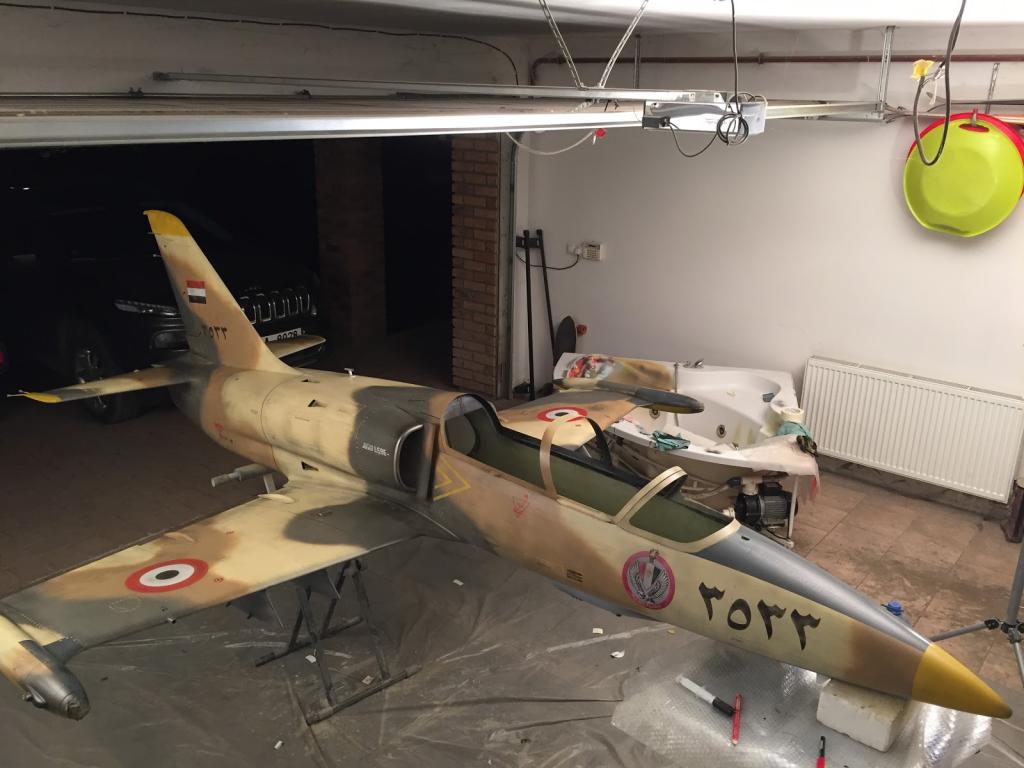

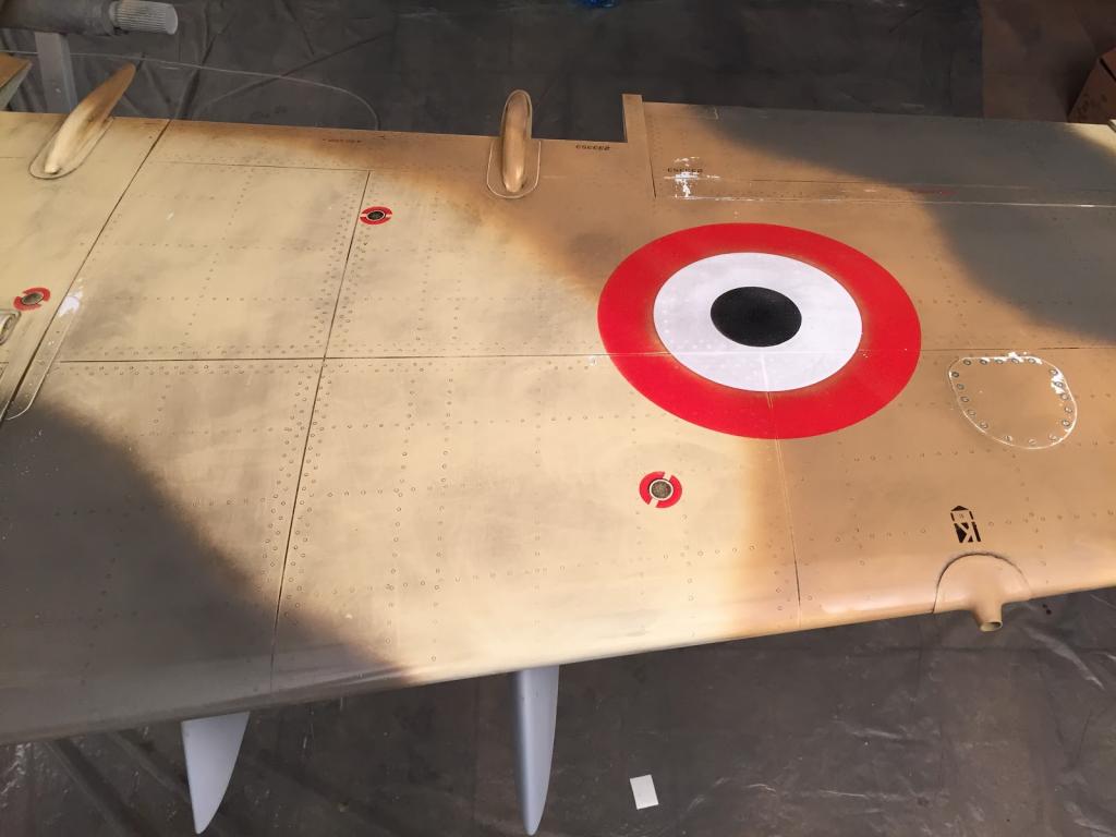

#91 Příspěvek od shevrey »

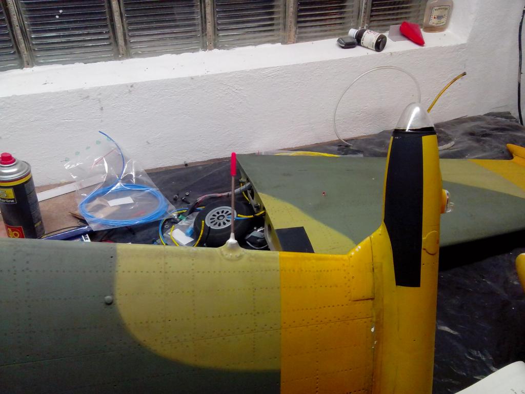

mám hotovou vrchní pohledovou část s patinkou :-) ... ještě mírně doladím černou barvou zašpinění a kov potah kde není barva ... fotek je hodně tak zde http://www.shevrey.cz nechal jsem na tom ruce celé letadlo jsme přebrousil 800 smirkem pod vodou .( zítra se nehnu. 2x fotka pro ukázku jinak na mém blogu.

#92 Příspěvek od doubravka »
myslim ze to za tu sichtu stalo,je to paradni...

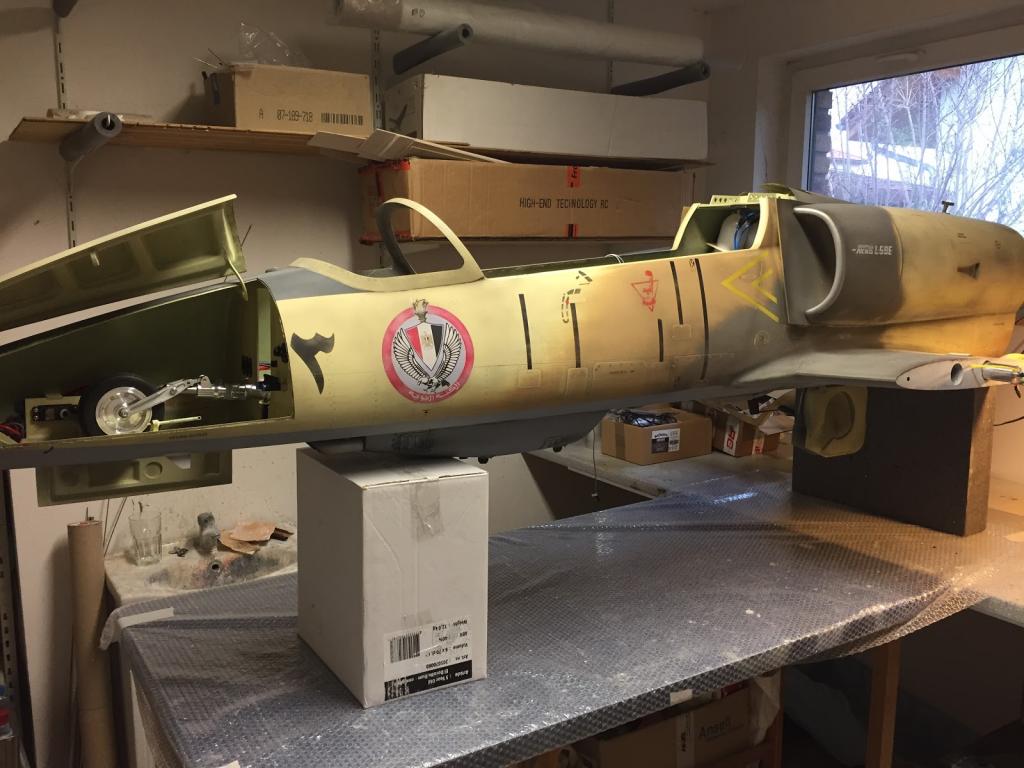

#96 Příspěvek od shevrey »
vím že od mé klávesnice to zní divně, ale mám to hotové a je to pecka.... moje nejlepší práce zatím .. už jen matný lak .)
5 dní celkem náročné práce .) více na mém blogu....

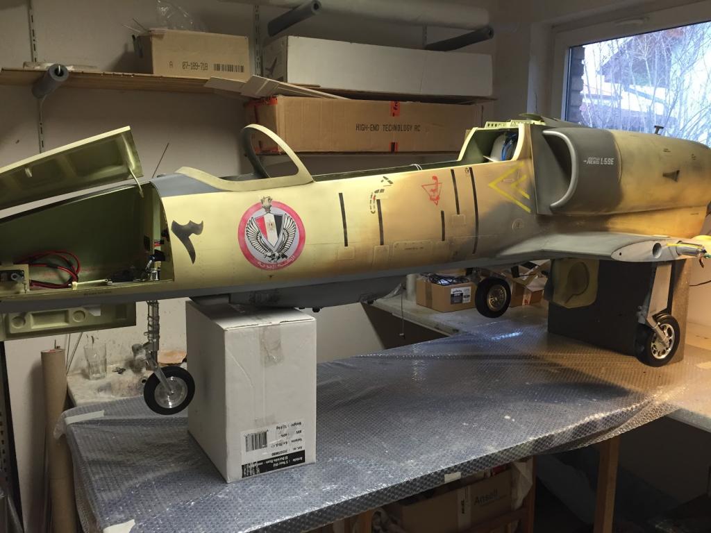

#98 Příspěvek od shevrey »

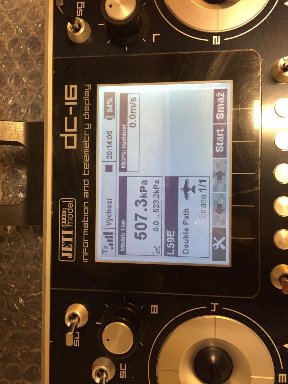

Stav ke dnešnímu dni .... Mám všechnu instalaci hotovou - dělám konektory a zapojuji postupně kanály.Asi se s tím moc babrám ...
Nainstaloval jsem si čidlo tlaku v pneu soustavě :-) je to paráda, tlak neuniká a krásně to telemetrií ukazuje, dá se s tím spojit i vyvolání funkcí , kdyby něco uniklo tlaku na stanovené hodnotě se vysunout podvozky bez zásahu pilota....

#100 Příspěvek od shevrey »
nedám zbytečný - gpsku tam mám jen pro cca kolik to letí a zbytek nepotřebuji, ani ostatní ono tyto hračičky jsou pěkný, ale nakonec jde o to létání. ten tlak je super a zajišťuje bezpečnější provoz tak to má smysl. Budu mít zavěšeno na podvěsech pod každým křídlem pár věcí po záletu ... a případné přistání na břicho by znamenalo totalku.

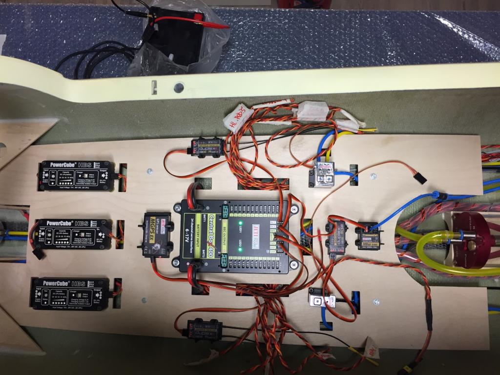

Mám hotovo, dokonce i naklikáno a motorovou zkoušku také hotovou. Rozhodl jsem se ovšem změnit srdce systému Jeti Central Box 400 za systém PowerBoxSystems Royal SRS. ( kdyby měl někdo zájem je k prodeji )
V letadle tedy bude Royal SRS + 2x RSAT2 + RCswitch a to vše na systému přenosu UDI 16. Čidla a vše ostatní zůstává na svém místě.
Tím posunuji zálet ... doručení jsou cca 3 dny z Německa a pak min. den na změnu v letadle. Takže do startu min 10 dní.

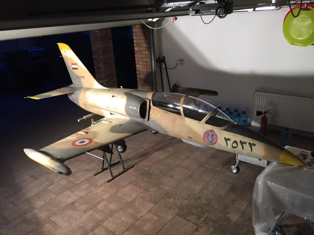

Už jen pár drobností a je to .)

Fešák :!: :!:
Myslel jsem, že to uvidím v Czech Heavenu...
