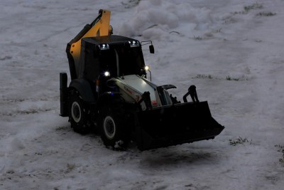

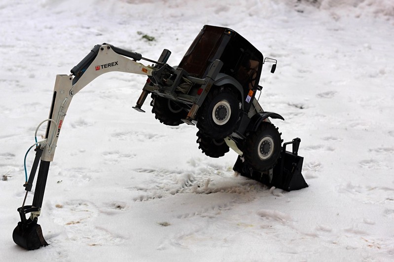

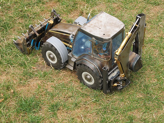

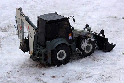

Ahoj postavil sem tento model https://www.youtube.com/watch?v=KAo-bT6RdJo
je v něm 15 kanálů z toho potřebuji 14 kanálů řídit proporcionálně
(momentálně ho řídím jako dva jednotlivé modely)
pořídil sem radio servonaut zwo 4 HS-12 http://www.servonaut.de/shop/product_in ... 4hs12.html
toto radio má v sobě přednastavený mutliswitch pro systémy robbe/futaba Graupner J/R
když koupím 12ch přijímač tak ho potřebuju rozšířit multiswitchem aspon se 4 ma kanalama z toho minimalne třema proporcionalnima
našel sem že potřebuji něco jako toto http://s-hobby.cz/rctruck/stranky/_3263 ... -8042-.htm nicmene se toto asi už nedělá takže nevím co místo toho a další věc je že by to chtělo něco levnějšího, všiml jsem se že jke tu nějaké téma o onom multiswitchi ale moc tomu nerozumím
prosím poraďte co mám tedy koupit a předem říkám že se vubec nevyhýbám i levné číně
