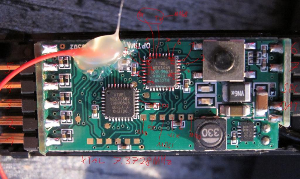

Seky> Princip není složitý. Musíš mít programátor na Atmely, programovací software a příslušná data pro flashování. Zde na obrázku jsou nakreslené připojovací body pro programátor (nejlépe připájet tenké kablíky přímo od programátoru na plošky v přijímači):
Programátor s připravenými kablíky pro letování na plošky přijímače vypadá takto:
http://tomsik.eu/optima_ppm
A koupit se dá za pár drobných třeba tady:
http://www.ebay.com/itm/3-3V-5V-USB-ISP ... SwR0JUOJta
nebo tady:
http://www.ebay.com/itm/USBASP-USBISP-A ... SweW5VUE2z
(Hledej heslo "USBASP")
Připojíš přijímač k programátoru (naletuješ ty drátky na plošky přijímače) VCC, GND, MOSI, MISO, RST a SCK.
V PCčku spustíš programovací software, třeba eXtreme Burner, nebo AVRPAL.net (používal jsem oba a oba fungují, záleží který ti bude vyhovovat ovládáním a vzhledem).
Do programu natáhneš data Firmwaru (já používal ten "Mixed Mode").
Vypálíš Firmware do přijímače.
Odpojíš, hotovo. Lítáš.

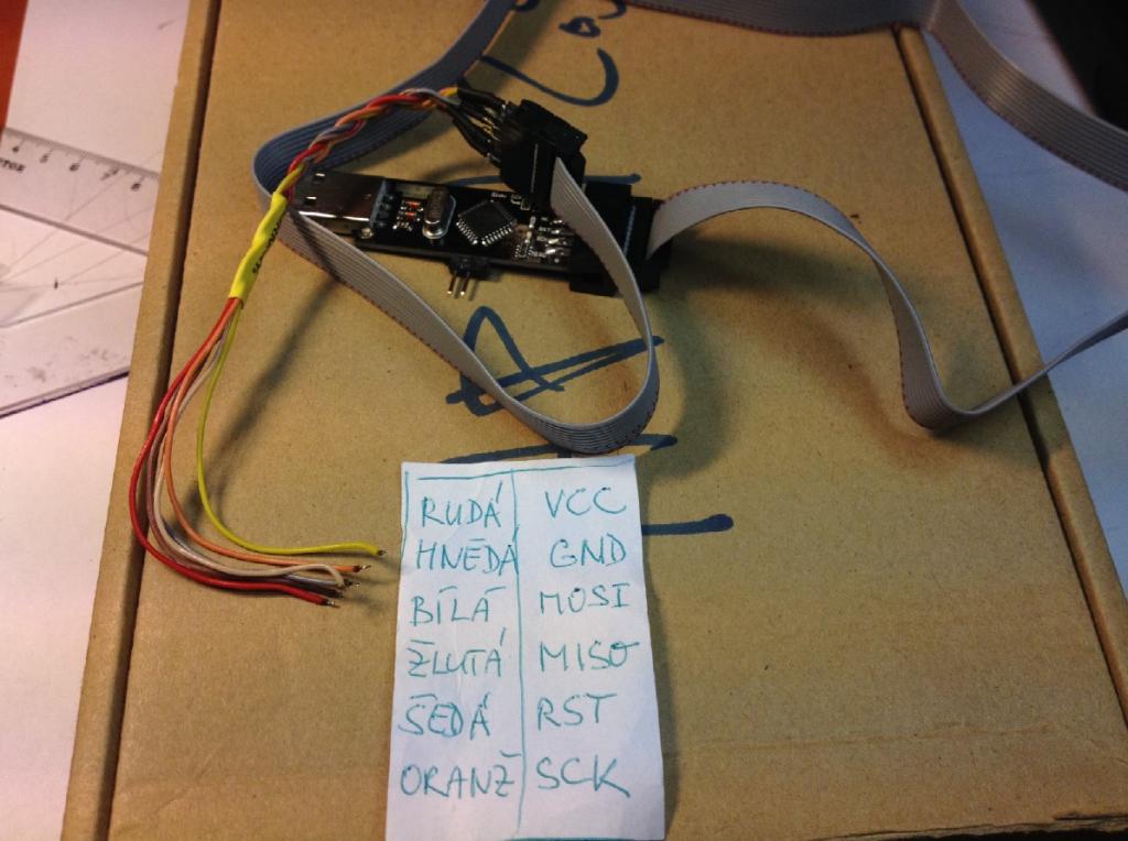

Děkuju moc za radu , pustím se do toho. Programátor mám , dělám s ním regulátory. Na foto.
Dám vědět jak sem dopadl :D :D

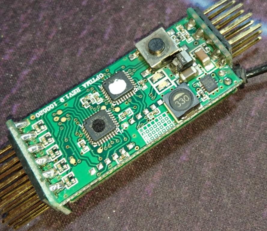

Ahoj, mám prosbu o radu. Tu sú zrejme samí elektronici.
Pripojil som externé napájanie (SPC) Optima7 naopak = prepóloval som +/-.
Taký malý chrobáčik pod tlačidlom ukázal časť svojich vnútorností.
Mám šancu na opravu?
Ďakujem.
P.S. Nepýtajte sa, ako som to dokázal, skrátka, som "šikovný".
Woita
Příspěvky: 7360
Bydliště: Písek, ČR
Re: Hitec Optima PPM
#26 Příspěvek od Woita »
vypadá to na elektrolytický kondenzátor, ale mohla by to být i dioda.
Snad se dneska dostanu k tomu, abych nějakou Optimu otevřel a podíval se ti. Pak napíšu přesněji.
Otázka je, jestli je to jediná špatná součástka. Ale může být.
Edit: Podíval jsem se o kousek výše v tomto vlákně, na mém plošňáku je označení VN6x, to nebude kondík, spíše ta dioda. Z fotky nevidím, jestli to má dvě nebo 3 nohy, tak asi opravdu musím kouknout fyzicky do přijímače.

Takže jsem otevřel jednu Optima 7, zkouknul, změřil, a prohlašuji že se jedná o diodu, zřejmě schottky pro měnič napětí (SPC).
Katoda je ten natištěný proužek.

Woita píše:Takže jsem otevřel jednu Optima 7, zkouknul, změřil, a prohlašuji že se jedná o diodu, zřejmě schottky pro měnič napětí (SPC).
Tak to rozhodně není dioda, ale tantal jak vyšitý. Schválně přečti hodnotu 335, nebo 336 + napětí.
