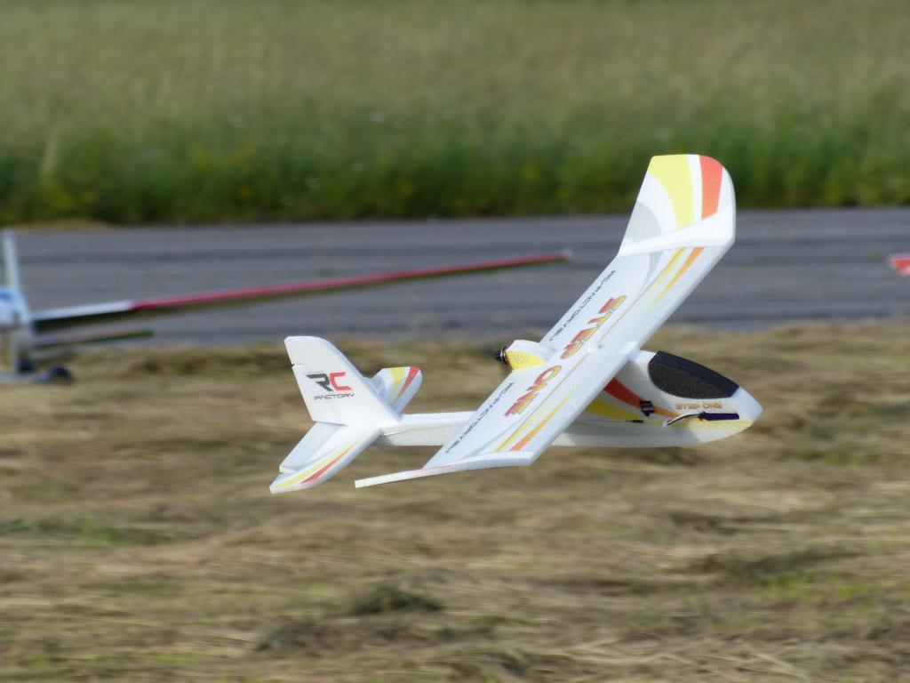

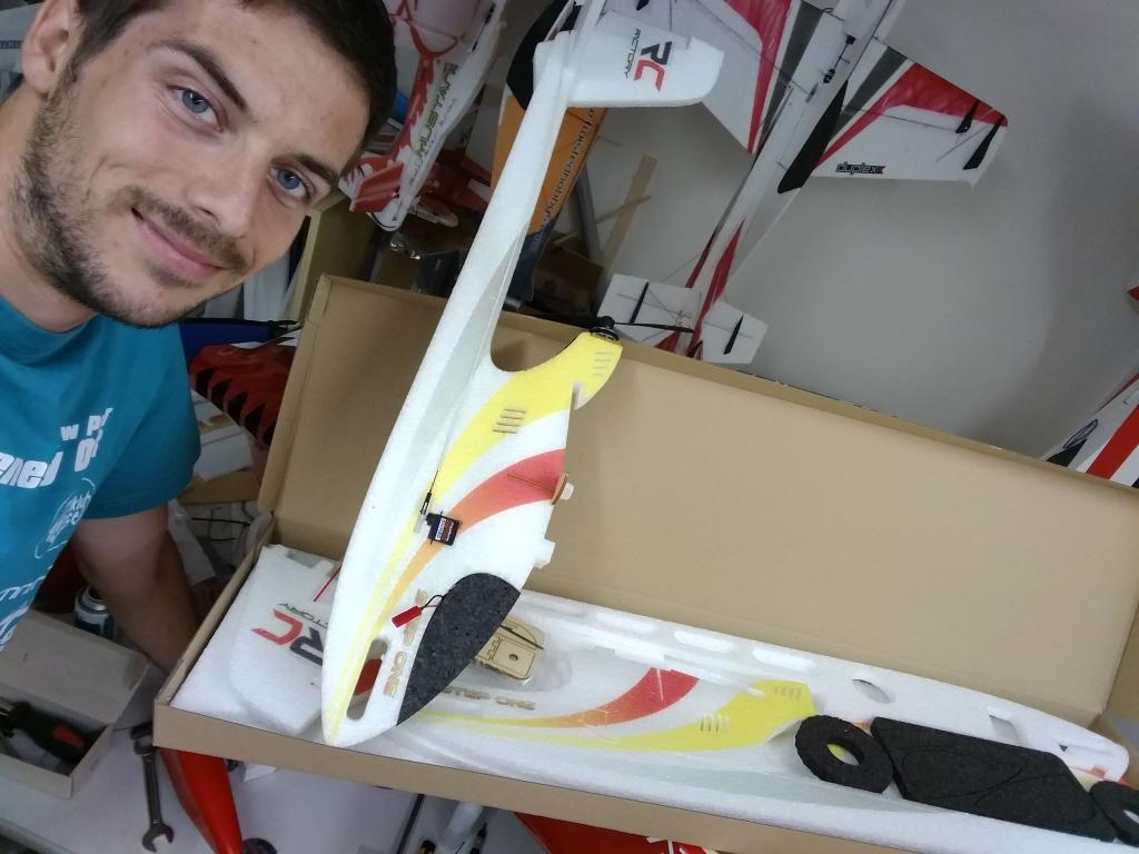

S pegasusem jsem lítal nedávno, a pro začátečníky bych ho doporučil určitě spíš než betu nebo easy star. Stejně jako Step One od RCFactory (toho máme teď v klubu pro začátečníky - založím mu brzo na rcmanii vlákno).
Myšlenka za tím je jednoduchá, Easystar je poměrně velký a těžký, a snadno ho rozletíš a rozprášíš o zem. To letadlo má dost energie i když přežije drsnější zacházení, není to moc na mlácení nebo velký pilotní chyby v malý výšce. Takže začátečník musí lítat vysoko, kde na to moc nevidí, snáz ztratí orientaci. Tyhle epp letadla jsou velmi pomalý a lítají krokem - dá se s nima lítat blíž, níž, je to líp vidět a jsou lehčí - při dopadu mají mnohem nižší energii a u pegase něco třeba polámeš, (motorová přepážka drží v tom "bednovým" trupu, tam to praská... step one je v tomhle ohledu asi odolnější) ale i tak je to velmi nezáludný letadlo, který můžeš řídit opravdu jen směrovkou a zalítá si s ním kdokoliv.
Step one si půjčovalo několik kamarádů a srandy jsme si s ním užili opravdu dost. Jedinou nevýhodou proti setovkám je, že ho musí někdo postavit. Stavba ale není vůbec náročná, ani u toho pegasuse od VA.

Měl jsem možnost vyzkoušet Step one a musím říct, že tak pohodové éro jsem už dlouho neřídil. Epp je krásně měkké a není to tak křehké jako pěna z formy. Když nám došli baterky, tak jsme si s kamarádem házeli s ním jako s frisbee. :D a vydrželo nárazy do země, dokonce nám jej vítr schodil ze střechy auta a nestalo se tomu nic (zkuste tohle udělat s Betou nebo Easystarem). Další výbornou vlastností je, že Step one neumí pád po křídle ve velkém náklonu v zatáčce (letím nízko a přeženu to se směrovkou, častá chyba v začátcích). Díky velkému úhlu přilepených uší je tento problém eliminován. Uvažuji o pořízení svého Step one jako o pohodovém éru do večerního klidu. Určitě bych na něj nelepil kolečka jak uvádí výrobce, jsou zbytečná. Prostě letový projev je jak u A2 - letí to samo.

Jo, u nás v bechyni máme dva... jen za tu dobu co ho mám jsem bral stavebnice pro další 3 kamarády.
Se dvěma baterkama je to neomezená zábava jak pro úplný začátečníky tak kluky co jsou třeba v repre na mistrovství světa v maketách :lol: (testováno na lidech)
