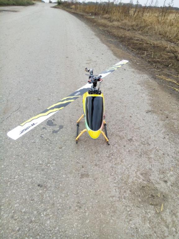

Tak som si spravil radosť: natiahol som ocas, namiesto remeňa vyrobil kardan, nahodil 480mm listy, nastavil governor... paráda. Asi ešte prerobím tiahlo k vrtuľke; síce vrtuľka drží, ale mohla by aj lepšie. Lietanie 6S/2700mAh - 8min/ dobíjanie 1900mAh, 6S/2200mAh - 6min/ dobíjanie 1500mAh.

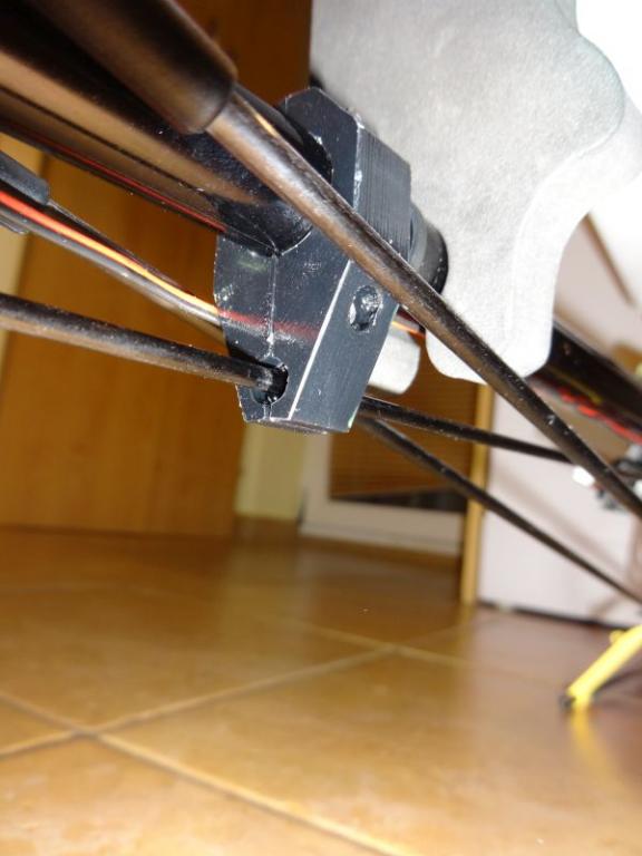

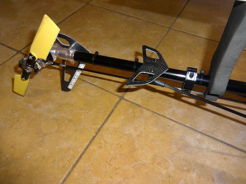

A ešte som prerobil tiahlo vrtuľky na 3mm uhlík, ergo som si vytlačil k tomu držiak...
