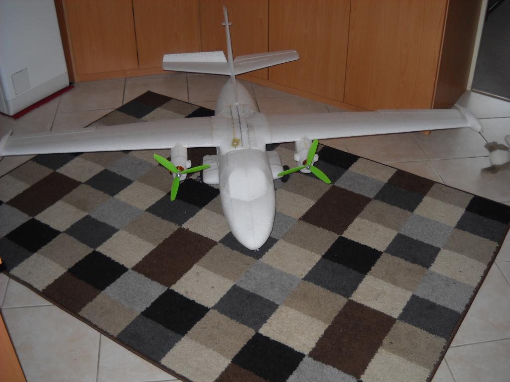

Postupoval jsem dle jejich návodu a lepil sem to na rovné desce.Spíš mi zajímá jak vyřeší kabely od motorů k regulátoru já je nechal vytažený a odřízl jsem kryt motoru aby se mi nerozpojily za letu jěště nevím jestli mám zbytečně odstříhávat - a dát max bec? ale jinak už vypadá takhle?
a chci tuhle kamufláž

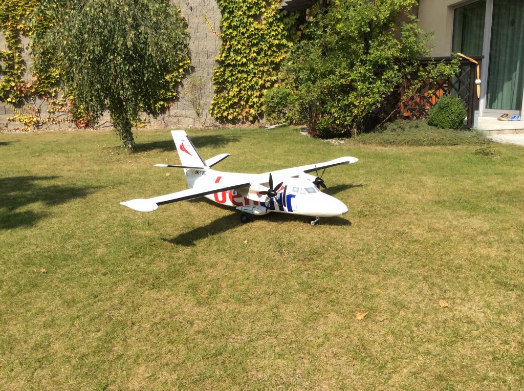

dokončení a čekání na počasí

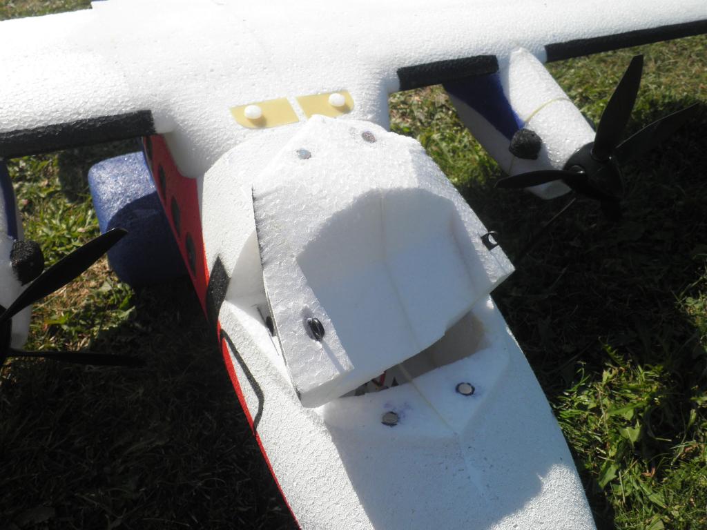

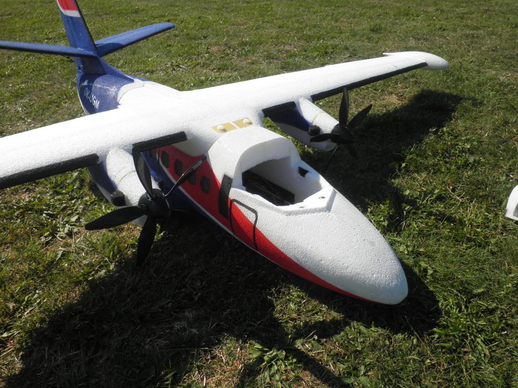

Re: L 410 turbolet
Já používám 2x3S 3000 mAh a lítám celkem 16 minut. Přestalo mě bavit demontovat křídlo kvůli výměně baterek, takže jsem provedl drobné úpravy po vzoru Twinstara.
