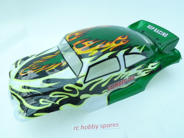

Chtěl jsem si sehnat na HIMOTO Beetle nebo EMXT-1 jinou karoserii, než je běžně dostupná, bohužel je to buďto nerentabilní (1500-2500,-Kč) a nebo už nejsou k mání (čiré). Napadlo mne, udělat kopyto ze dřeva (asi spíš slepit z balsy) podle původní kastle, vzít nějaký větší plastový kanystr a horkovzduškou vytvarovat a poté ořezat/ostříhat, jako jsem to dělal u kabiny na letadlo http://www.rcmania.cz/viewtopic.php?f=18&t=50455&start=15 čtvrtý příspěvek.
