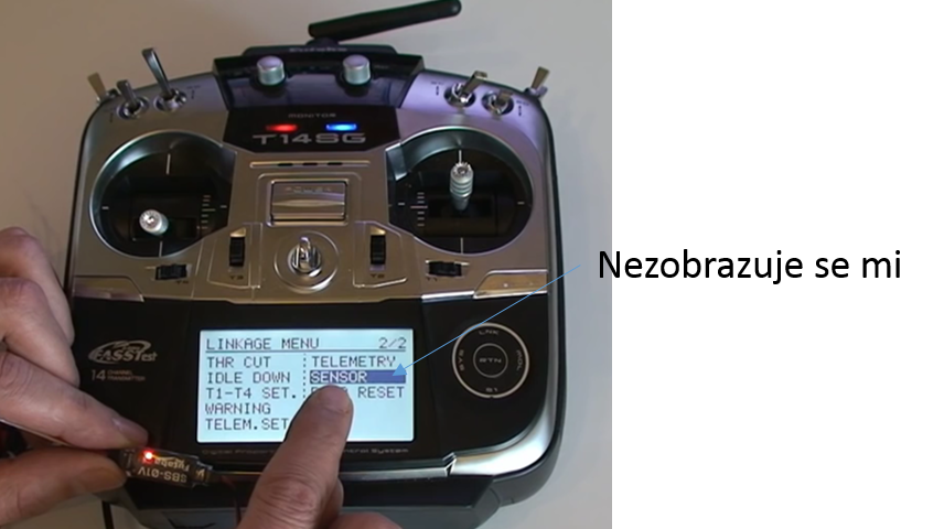

Futaba SG 14 telemetrie
#1252 Příspěvek od teleke »
Cau,
prosim o radu nekoho zkusenejsiho s touto soupravou. Chtel bych mit na vysilaci zobrazene napeti prijimacovych baterek. Postup jsem nasel, akorát nemam v linakge menu ani telemetry, ani sensor...zkousel jsem hledat (internet, manual), ale nenasel. Poradi někdo?

Prijimac mam jiny, ale k nemu senzor napeti. Jde o to ze ty nabídky (sensor, telemetry) nevidim na vysilaci (v linkage menu, viz priloha). Pokud se to teda nezobrazuje pouze při pouziti tohoto prijimace. Nemuze byt problém v upgradu?
Na ten protokol se podivam, ale mel by byt Fasttest.

6308. Prave ze se mi nedari zaregistrovat senzor v Tx, protože v menu chybi "Sensor", viz obrazek nize. Když otevřu linkage menu tak poslední položka je "Warning", dal uz nic...

teleke píše:6308. Prave ze se mi nedari zaregistrovat senzor v Tx, protože v menu chybi "Sensor", viz obrazek nize. Když otevřu linkage menu tak poslední položka je "Warning", dal uz nic...
Rx 6308 nie je kompatibilný s TX T14SG. Rx bol vymyslený Robbe pre telemetry box a s T14sg nespolupracuje. Potrebuješ jeden z troch Rx, čo som uviedol už skôr.
Mne sa Sensors nezobrazuje keď mám navolený protokol Fasst. V menu LINK / SYSTEM musí byť navolený protokol FASSTest.

tak bylo to v tom Fasstest. Dik moc
