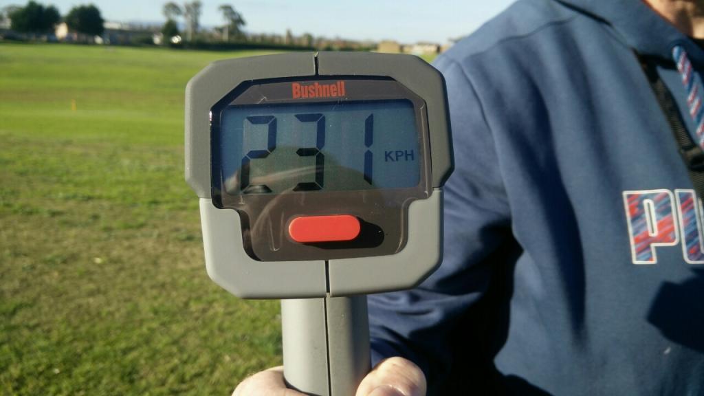

někteří tomu nakládají slušnej pohon, třeba tady se Spitfirem (ten líta asi nejrychleji) tady u těch letadel s rychlostí citlivost na řízení dost stoupá...
