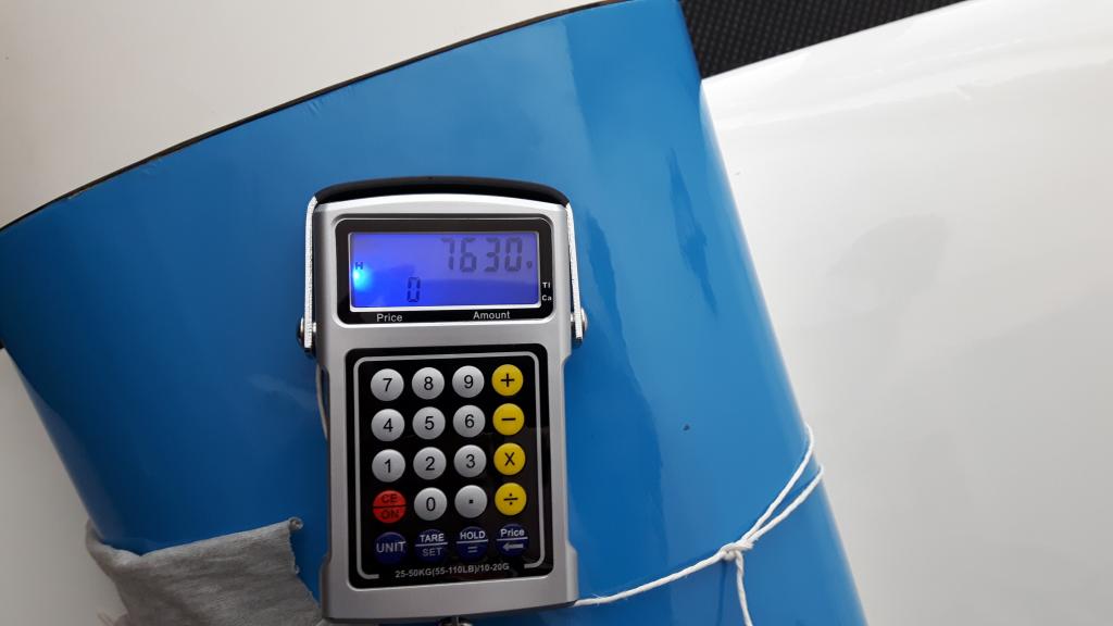

Mě vychází váha u té Extry s hranatým trupem od p.Urbance na přesně 7630g- měřeno závěsnou váhou za trubku křídla. Letadlo jsem vážil komplet složené i s baterkami, bez benzínu. Motor jsem použil DLE 55 s originál hrníčkem. Vrtuli 24x8 mě utočí na 7000ot. Letadlo létá super, 3d vylomeniny nejsou žádný problém.
