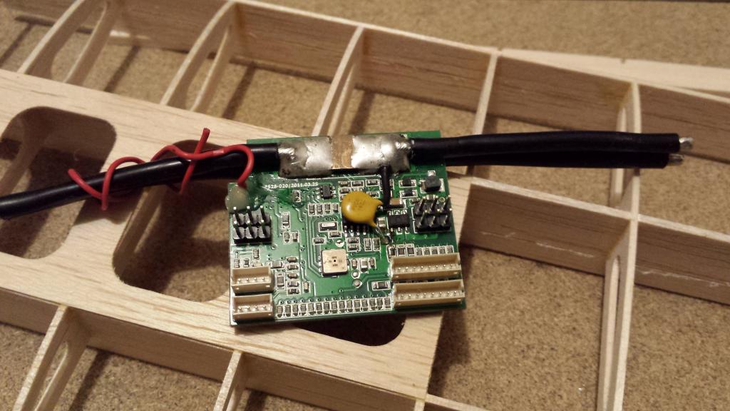

Jestli myslíš 33620 Electric Air-Module, tak pokud nemáš připojený servisní konektor od baterky, tak musíš propojit (-) ze serviního konektoru na GND externího voltmetru (Červená propojka v obrázku). Bez té propojky kecá i napětí baterky.

#664 Příspěvek od tomíno »
Přesně ten modul mám na mysli. Koupil jsem ho starší a někdo se v něm už hrabal. Tahleta propojka je dobastlená uvnitř pomocí tenkejch kablíků. Je to vzájemně pospojovaný ty tři země a ještě je to přivedený na ESC-. Napětí baterky to ukazovalo 13,6V na 3S ale voltmetrem jsem ho neprověřoval. Je možný že místo ESC- to má být uzemněno přímo na BAT- (Jestli se nepletu tak na tom záporným vodiči to měří napětí na hodně malým odporu a tudíž jsou země proti sobě posunutý?). Zeptám se tě rovnou, časem budu používat měření 3S balancéru, pak se zádná propojka použít nemusí?

V podstatě je to tahleta propojka spojující kostry obou balančáků a jednoho čidla. Jen ji zkusím zejtra napájet na druhou zem. Ještě mě zarazil THT kondík z druhý strany plošáku od země baterky někam do desky. Ale ten měl vývody v bužírce, byl kvalitně zapájenej a ne jako ty země.... a dokonce byl přilepenej k čipu, takže profesionálnější práce, ten tam asi patří ne? Abych se nepustil do toho dávání do původního stavu s moc velkou vervou :lol:
BTW: když sem se tak v tom hrabal tak sem si říkal že ten číňan to dělá dobře, když ty bočníky nemá spojený jen kabelama skrz konektor ale ještě má propojený pájecí plošky devíti :!: prokovama. Jen ty kablíky tam má strašně naprasený, nekvalitní a dost nedbale připájený :lol: :lol:

Ten kondík ti neověřím, protože ten modul mám zabudovaný a složitě bych ho musel vypreparovat, protože ho mám v lodi a kabely mám skrz přepážku, utěsněné silikonem. Je ale docela divné, že je tam takhle "připlácnutý", ale je možné že je tam z výroby. Než jsem ho montoval, tak jsem ho sice měl rozebraný, a taky jsem uvažoval udělat tu propojku uvnitř, ale nakonec jsem do něj nezasahoval. Snad se ještě ozve někdo, kdo má modul v šuplíku a může se do něj podívat. Ty snímací odpory mě taky dost překvapily a já mám ty kabely i odpory docela slušně zalité cínem. Mám tu 150A verzi.

Tak jsem na netu našel fotku rozebranýho modulu a ten kondík tam má bejt. Trochu nechápu tu propojku, když budu mt zapojenej pouze balanční konektor tak už můžu nechat zem od čidla plavat a nebude mi dělat bordel? Jestli jo, tak proč ji musím mít přes tu popojku taky uzemněnou a nestačí uzemnit jen balančák? Každopádně až najdu chvilku tak to překopu a zkusím co se stane když budu mít porpojku i připojenou baterku, teoreticky by to nemělo dělat neplechu protože tím budu mít jen dablovaný propojení kolem propojky.

:) I já jsem rozloupnul jeden a taky tam ten kondík mám.
