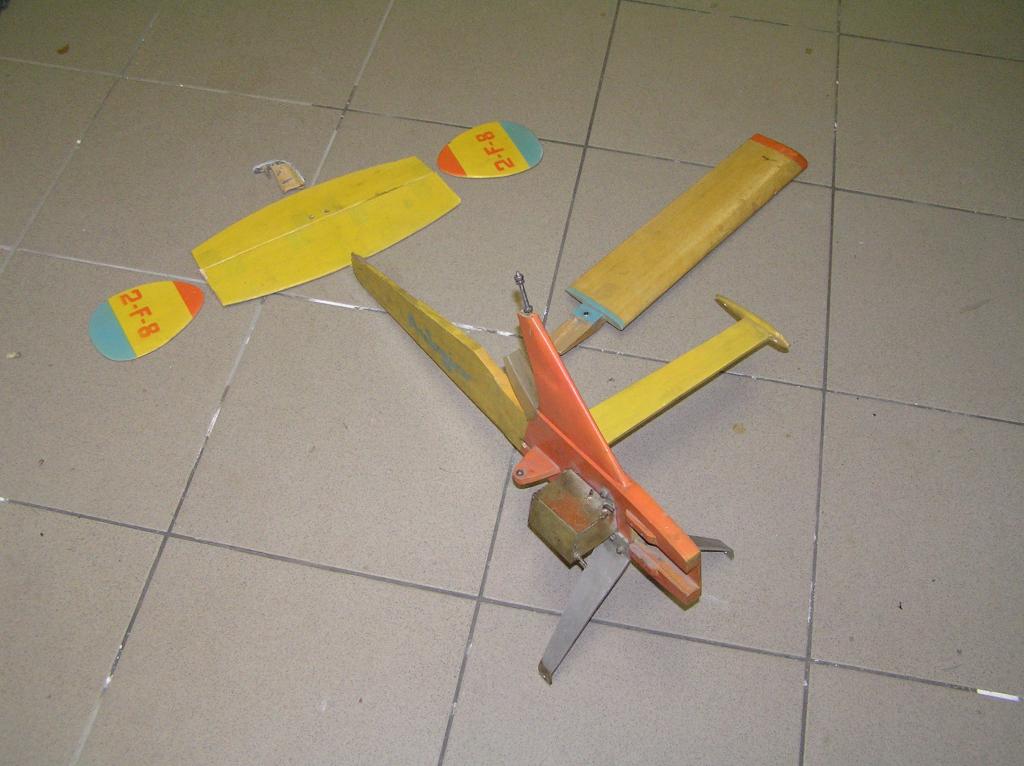

Ale i virníka jsem už měl. Upoutaného. :lol: Bylo to podle návodu ze staršího čísla Modeláře 2/1975.
Fotka mého modelu, který jsem dal (ještě nezalétaný) na modelářskou výstavu, dokonce vyšla i v časopise Modelář č.5/1978 na 2. stránce obálky (dnes tedy žasnu nad tím ideologicky poplatným titulkem 8O - no byla to doba ve které jsem museli žít :( ):
Jen bohužel nepřežil hned první let, tedy přistání. Po zhasnutí motoru to totiž padá dolů jako kámen (na autorotaci při tak malé výšce nespoléhej) a stačilo jen malé škrtnutí rotorem o zem a zůstalo z nej tohle:
Nicméně ty trosky pořád opatruji a možná někdy ještě najdu sílu to opravit. Jen tak pro zajímavost, aspoň jako výstavní exponát. :lol:
