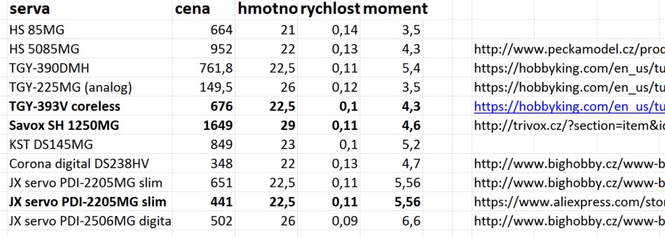

hledám vhodný serva pro svůj další projekt. Zadání je hmotnost mezi 20 až 30 gramy, rychlost (při libovolným povoleným napájení) do 0,11s/60° a moment přes 4kgcm.
Zatím jsem sestavil následující tabulku očividných kandidátů, z čehož někteří úplně nesplňují zadání jak se ukázalo:
Máte s nějakým servem negativní zkušenosti (jaké?) a měl bych ho vyškrtnout? Případně s nějakým dobré zkušenosti (jaké? v jakém modelu?) a doporučíte ho? Měl bych zvážit ješně nějaký jiný?
Děkuju za pomoc!
edit: doplňující podmínka: rád bych MG, ale není to nutný. Rozhodně bych chtěl servo, který bude aspoň ze začátku bez vůlí, žádný úplný shit.

Hyperiony asi drahý?

Který hyperion? Co jsem sběžně koukal u hořejšího, tak žádný vhodný neni.

Mame uz nejaky cas dost zajimava KST 589, ted nove bez potaku MS 589. Nebo lehci bez taky potaku MS320 a 325.

horejsi píše:Mame uz nejaky cas dost zajimava KST 589, ted nove bez potaku MS 589. Nebo lehci bez taky potaku MS320 a 325.
KST MS-589MG je dle datasheetu 38g těžké - nesplňuje zadání
MS 320 a 325 vypadají ale velmi dobře. Doplním je do zadání, díky! Dejte prosím vědět, až budete mít cenu k M 325 :)

MS-320 mám, hůře středí a mají hrubší krok než třeba DS-215MG

Dík, MS 320 škrtám. DS-215MG je stejně slabší, nesplňuje zadání.

Ja môžem odporučiť MKS DS9660A+. Dve slúžili úplne spoľahlivo na výškovke 70" Extry.

Trochu držší než jsem ochotný do prototypu dát, ale skvělý high end. dík!

Jo ten Hyperion má 0,18 rychlost a to nesedii pro tve zadání
A dalši na Aliexpres
Hot New JX PDI-2504MG 25g Metal Gear Micro Digital Servo For RC Models Helicopter Part

to JX PDI-2506MG je jen o gram a 60kč těžší ale rychlostí i sílou papírově lepší.
