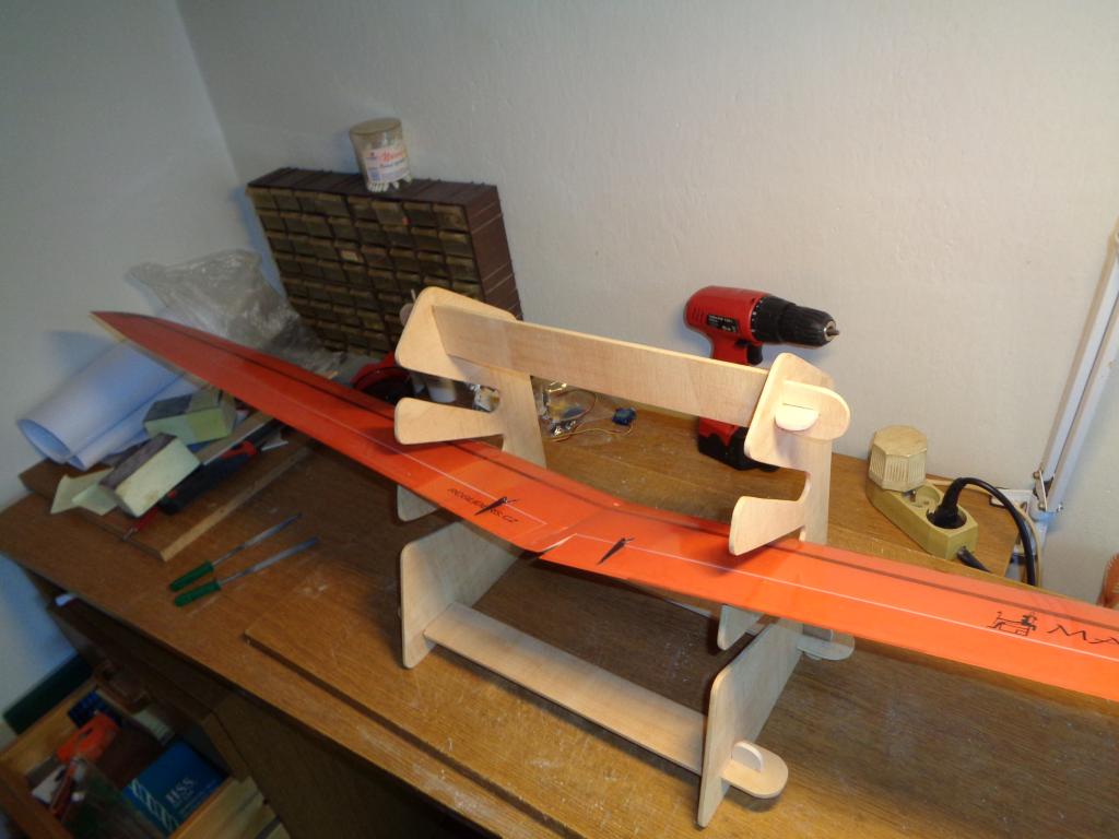

Robil som podobný stojan na 6 ks krídel a dá sa to pohodlne a rýchlo zbúchať so základným vybavením z topoľovky, smrekového nosníka a bukovej guľatiny.
Konštrukciu a hrúbku použitého materiálu si môže každý urobiť podľa svojich potrieb.

Keď bude veterno? budeš to nejak kotviť ?

Ja to mam iba na skrini, ale ostatni sa hadam vyjadria.

Ja mám takmer hotovo - treba nalakovať a nalepiť tesnenie...
Je to z Ceiby 5 mm. Stavbu som hodil na Rajce....
Výšku som zmenšil tak, aby mi stojan vošiel na skriňu....

Nalakované a nalepené tesnenie - takže hotovo

Ja som v piatok cestou z juhu nezohnal 5 mm CEIBU /a údajne ju nemá ani dodávateľ/, tak som ani nezačal rezať...

Ešte som prevrtal zaražky a zviazal som ich lankom. Mal som obavu, aby som ich nestratil... Ak spadnú tri kusy - skôr si to všimnem, ako keď spadne niekde jeden....

Jsem se nechat taky inspirovat. Z rcgroups jsem stáhnul plánek, prohnal plotrem 1:1, posháněl odpadovou překližku 6mm, našel zbytek luxolu a koupil těsněnění. Náklady, co jsem musel koupit, byly 25,-
