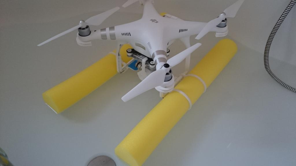

Jo je to ten petkodržák. Lítat s tim samozřejmě pude blbě, ale neutopíš stroj ve vodě. Taky by se dalo plavat po hladině a jen otáčet dron. Tak bude výška při natáčení stejná a nebude to na volnoběh tolik rušit třeba kachny co budou před kamerou. Byl to jen nápad. Když něco zajímavýho na phantoma vidím, tak se snažím podělit.

Ja mam taketo plavaky dorobene na P3A. Lietanie je vsak velmi nestabilne.

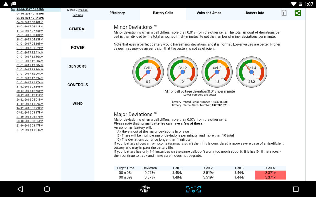

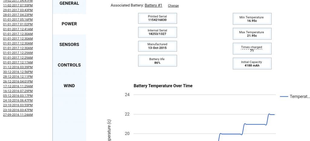

Taky mám zajímavou zkušenost s baterkou. Vzlítnu-baterka 40% a asi v 50min mi aplikace zahlásila přistávám protože hrozí poškození baterie. juknu do podrobností a vidím všechny články v rovině a kolem 3,4V podle rychlosti klesání. Nechal jsem dosednout a startuji znova pak všechno v pohodě a pomalým poletováním létal asi 5minut do 20%.
Aha už to vidím utekl jeden článek na 2 sekundy. Super věc někde nad mořem.
