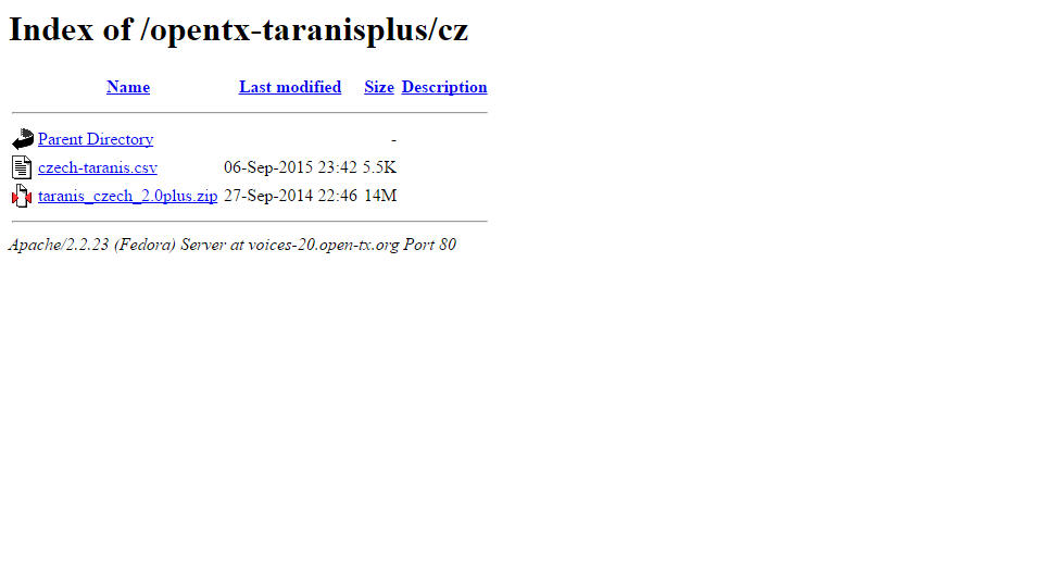

Tak jsem přešel z verze 2.0.1.7 na 2.0.2.0 a hned nastali problémy. Za prvé budu muset znovu napípat všechny modely, ale to beru udělám to znovu a lépe (snad). Problémy mám ale s hláškami telemetrie, pokud ve SF nastavím Hlásit Alt (stop za sekundu)

#1508 Příspěvek od jarda19 »
Žeby nahrát nové hlášky.

#1509 Příspěvek od RCStudio »
Jiste, kazda vetsi verze ma svuj obsah SD

jarda19 píše:Žeby nahrát nové hlášky.
To mě napadlo, ale Companion nabízí ke stažení jen pár let staré tak kde jsou nové?
