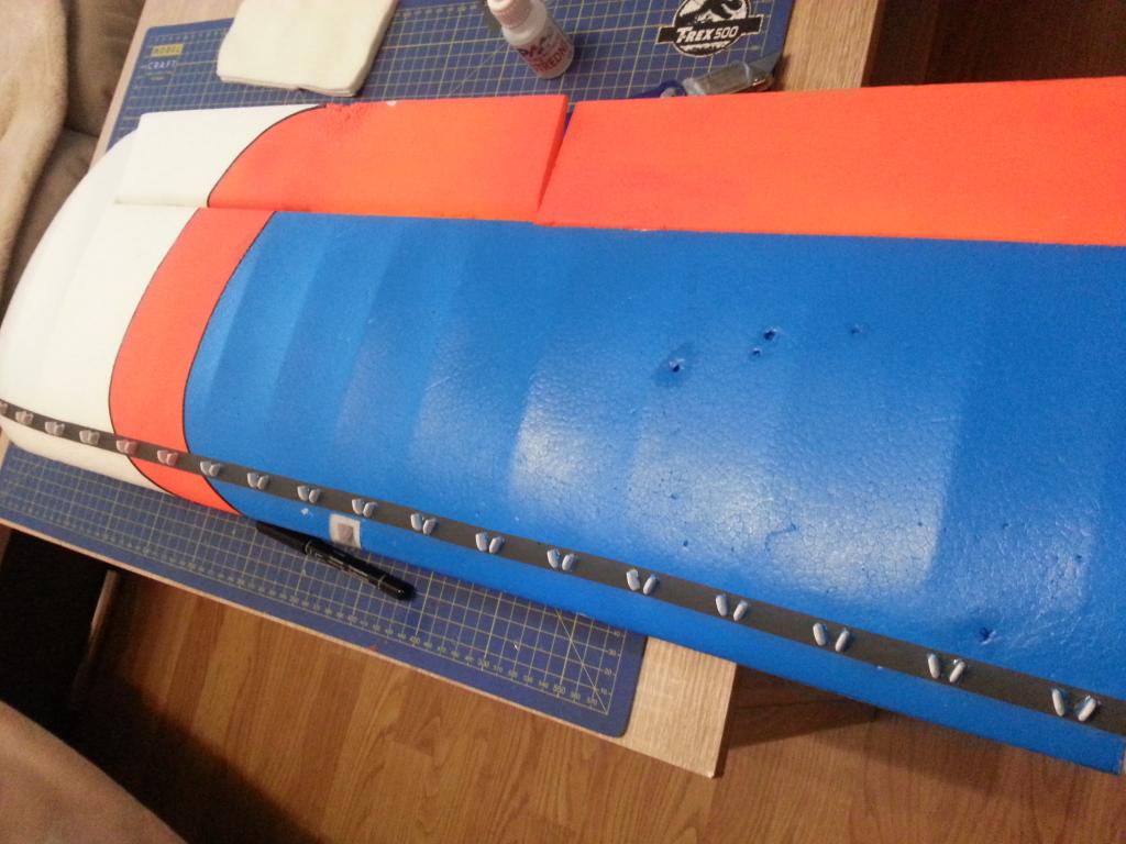

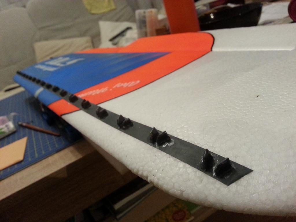

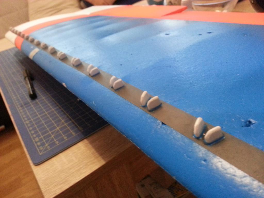

Dodělával jsem mu Vortex generátory po vzoru Carbon Z Cubu, pak se dokázal ploužit mnohem pomaleji a byl klidnější na přistání, ale měl větší spotřebu.

Mnoo, a nemáš foto těch generátorů?

alebo pouzit original z Carbonu Z http://www.peckamodel.sk/produkt/nahradni-dily-a-prislusenstvo/efl1045021-cub-carbon-z-generatory-vortex

Jo, ale ten je na liště a musel bys udělat v křídle na tu lištu vybrání a to nevím přesně jak.
