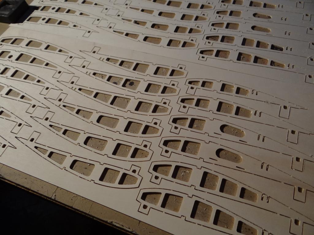

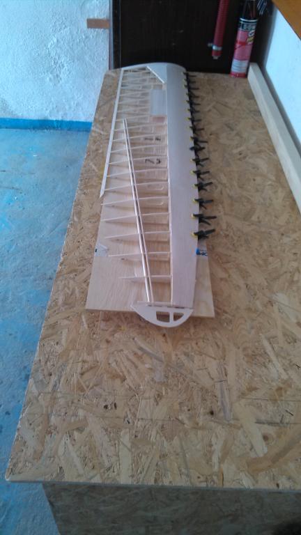

to Sechy

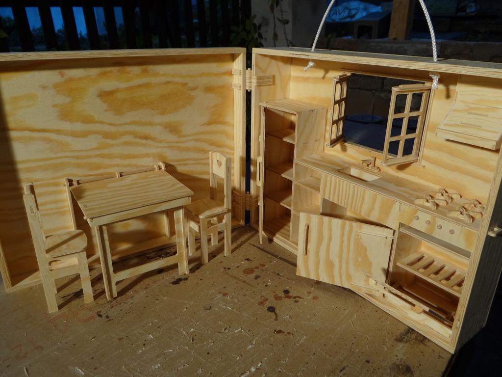

Posílám fotky žeber křídel,dnešní práce.
Posledních 14 dnů jsem dělal na skládací kuchynce pro vnučku a tak jsem nabral zase spoždění.
:lol:

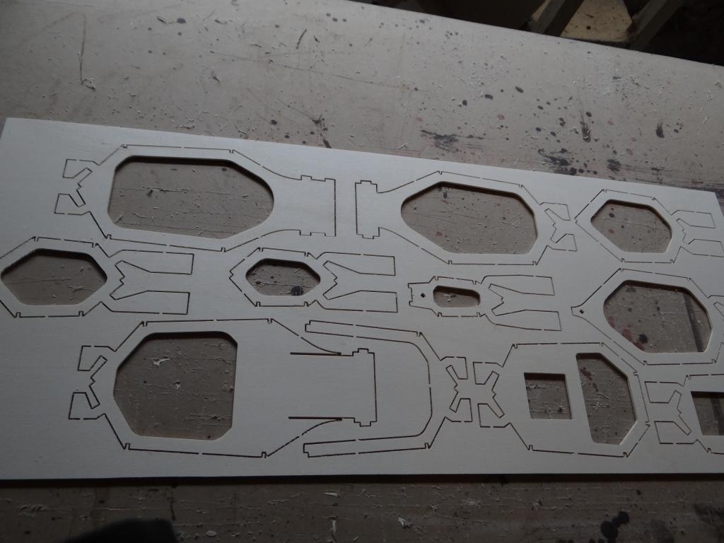

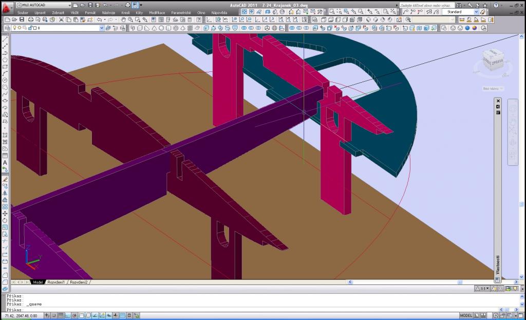

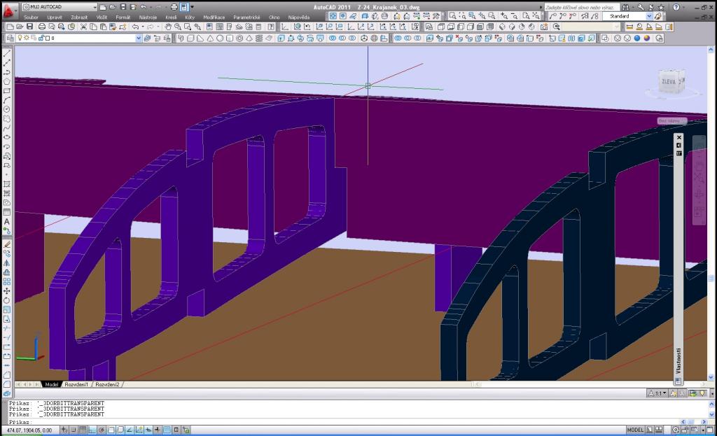

to Sechy
Trupové přěpážky topol 3mm a centrální bude zdvojená.

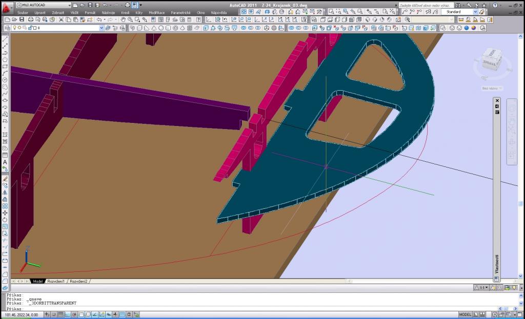

Ještě mi nesedí polední věc,zářezy do stojin A UŽ TO BUDE VŠECHNO.

ro Sechy.
Opravil jsem,co jsem našel.

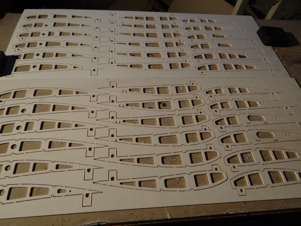

https://uloz.to/!B7g2DBBRPhQY/z-24-krajanek-sechy-zip
Tady jsem vyložil Krajánka a koukni,jestli ještě něco změnit.
Zbývá říznout SOP+VOP a stojiny pro křidýlka.
ok-glider
Příspěvky: 1251
Re: Z-24 Krajánek
#252 Příspěvek od ok-glider »
sechy
Poslal jsem to až dnes.Nějak nestíhám.
Koukni na žebra K70 a T18 z břízi,jsOu tam solo přiložený.Nelíbí se mi,že v zadní části jsou skoro rovný úseky,má tam být rádius asi 80 až 130cm,ale jen na přibližně 3cm délky,tak minimalní posun na frezce nezvládnu,jem to bije do očí,tak budeš muset obrousit balzový potah.O dalším nevím a budu rád,když se podělíš o zkušenosti ze stavby.

#253 Příspěvek od sechy »

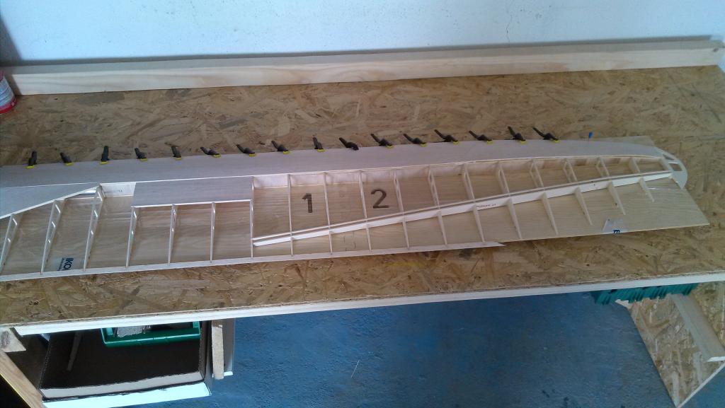

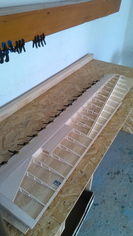

Tak jsem se konečně do toho pustil
vetronar
Příspěvky: 224
Registrován: pát 22.11.2013 19:49
Re: Z-24 Krajánek
#254 Příspěvek od vetronar »
[quote="sechy"]Tak jsem se konečně do toho pustil
parádní, pěkná práce
