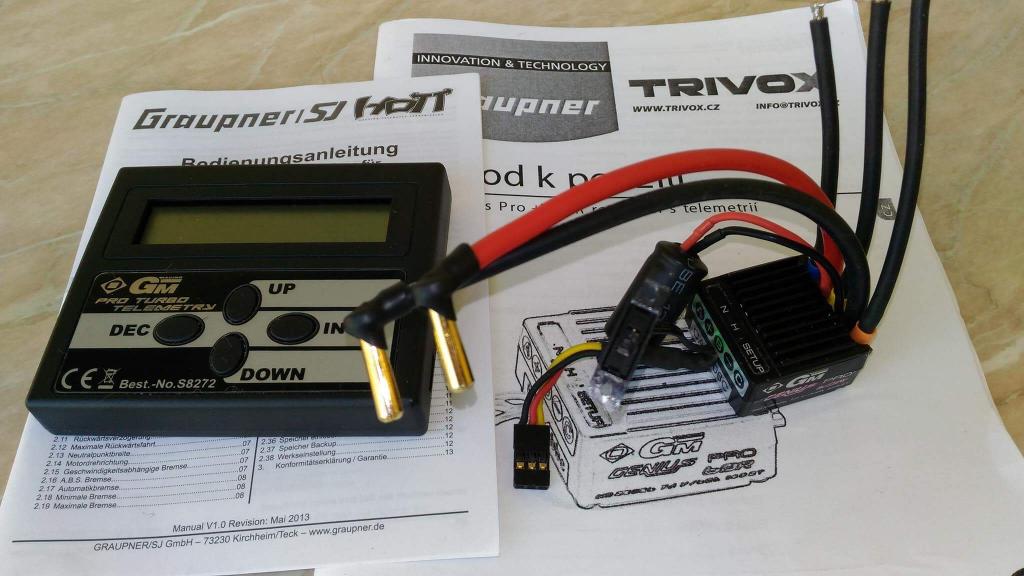

Ono to brzdí když dam spoušť na ovladači dopředu, jde mě o to když je to v 0 jestli to ma jet na setrvačnost, nebo zastavit? Ať vim jak to mam nastavit aby se nenicil motor. Mockrát děkuji

Ne, to u běžného autíčka není úplně dobře - teda podle toho, co tím myslíš, že motor brzdí...
V neutrálu, když je plynová páčka v nule, by se motor měl chovat neutrálně, tedy ani nejede, ale ani aktivně nebrzdí. Samozřejmě ale i volně se protáčející motor klade převodům určitý odpor, takže autíčko při páčce v nule jede jen setrvačností a pochopitelně zpomaluje.
Aktivně brzdit má motor až když posuneš za neutrál směrem ke zpátečce/brzdě.
Existují speciální příležitosti u soutěžních autíček, kdy si může jezdec na reglu nastavit aktivní přibrďování již v nule, ale to asi nebude náš případ...

Já osobně brzdu při neutrálu využívám 5-10%. Mám jí nastavenou na regulátoru.
Samozřejmě je možné, že to máte špatně nastavené na ovladači, ale to by se ozvalo potom, že by pořád běžela zpátečka.
Některé motory disponují velikou brzdou v neutrálu, ale pochybuji, že tento.
Myslím si, že je to naprogramované.
Ještě mě napadá, kalibroval si ovladač s regulátorem?

Tak jsem to vyrašil a už to funguje, dalo se to doladit na ovladači. Ted dam ovladač do pozice 0 a jede to dál setrvačností, takže mockrát děkuji všem za rady, zaj jak se mě něco rozbije tak napišu o cenné rady. Díky Jo ještě dotaz, když na autě není spojka dá se tam nějak dokoupit, aby to bylo šetrnější vuči motoru, když by zde byl nějaký problém

Dobrý dem.dneska jsem s tím jezdil a potřeboval bych poradir jestli ten regulator se dá nějak nastavit,ted když to mam zapojeny a fám neutrál tak motor brzdí na 100procent a je to stále ve smyku a nedá se s tím jezdit když na ovladači nastavim aby na neutrál to jezdili stále tak se s ti jezdí lip ale zas na pomalé rychlosti to je blby, protože to pořad jede dá se to nějak nastavit, nebo se to musí dělat pouze přes tu kartu?

Zkontaktuj se s tím, kdo ti to prodal a zeptej se, jaké značky je regl.
Vypadá to na naprogramovanou brzdu.
Má regl nějaké tlačítko?

Už jsem to dal dohromady, sparoval jsem ovladač s regulatorem a vše jede tak jak ma, na netral jede auto setrvačností dál a ted se s tím da konečně jezdit.
