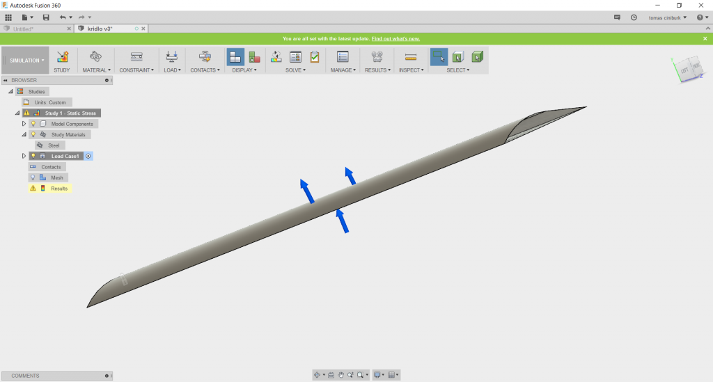

Udělal jsem si "profil" hloubka 150mm se stěnou 0,2mm, zatížil tahem nahoře a tlakem dole.
Což mě vede k otázce: Jaký by měl být ideální pincip vyztužení takového křídla?? Vytváříme tvar, takže je to jen o tom, co dokažeme poslat do tiskárny. Slicery jsou jistě optimalizované pro jiné použití než "pevná, ale lehká křídla".
Zvažoval jste někdo napsat SW, který by toto optimalizoval?

TomasC píše:Udělal jsem si "profil" .......... se stěnou 0,2mm...
Hm, je nutne te stene davat tloustku? Ja ty sve pokusy delal s plochou, nikoli telesem. Az slicer CuraEngine tomu dal tloustku jednoho perimetru. Asi zkusim vetknout i ty diagonalni vyztuhy jako plochy. Ne ze bych se chystal na tisk celych letadel ale jen mne to proste zajima.

Přesně tak, prostě mě to zajímá.
Ale k tvé otázce. Pro výpočet statického namáhání jsem tomu potřeboval dát tloušku. Na obrázcích je vidět namáhání. A pokud není vnitřní výztuha optimalizovaná, tak je to všude kromě středu strašně předimenzované.
