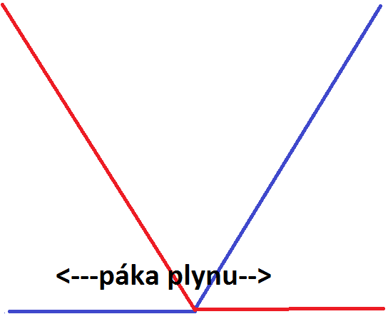

Na svojom MU23, 5metrovke potrebujem nastavit na jednu proporcionalnu paku konkretne plyn dve funkcie, plyn od polky hore a brzdy od polky dole. Potrbujem to z dovodu, ze pristatia chcem realizovat s motorom, aby som v pripade krizovky nemusel riesit nieco cez nejaky prepinac, alebo iny proporcional, jednoduchom pridam plyn a brzdy sa zatvoria. Problem je v tom, ze nejako neviem dostavit ten plyn, aby sa pri uplnej spodnej polohe este trochu nezatvaral. A pri uplne otvorenych brzdach nakoniec motor skape, takze je to k nicomu. Nejako sa mi to nedari ani cez krivku nie je nejaka finta ako to rozdelit tvrdo na polovicu. Neriesili ste nieco podobne? Dik
Dodatok
Nakoniec sa mi to cez tie krivky asi podarilo, uvidime v reali
Odoslané z P00C a podpis odstránim

Zkusím jen tak od klávesnice....
Vytvořit dvě funkce: MOTOR a BRZDY.
Ke každé funkci řiřadit příslušná serva.
V křivkách funkcí nastavit 3bodové křivky modrou pro plyn a červenou pro brzdy. Na obrázku je vodorovně výchylka na knyplu a svisle výchylka na servu.
TO by dle mě mohlo fungovat.
