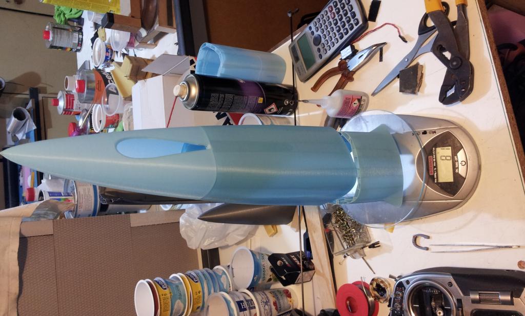

Tak jsem zkoušel albika hodit, ale nepovedlo se - blbě se drží a poškodil jsem předek .
Na gumu startovat nechci, takže zabudovávám podvozek .
Nicméně jsem začal dělat z ABS - je znatelně lehčí . Konkrétně vážená špička původně vážila 118 g.
Určitě přetisknu celé éro do ABS, ale teď to bude takovej hybrid .
Délka vážené přední části je 45 cm .

Ještě jedna maličkost pro případné adepty na tisk letadel .
Pár minut na sluníčku a teprve teď jsem si všimnul, že se mi výplň na kousku propsala na povrch trupu .
Nevadí mi to , po zalétání stejně udělám komplet novýho z ABS . Umím to už udělat celé lehčí .
Takže PLA nebrat . Byl jsem hodně opatrný a jenom chvilku venku .
Už to mám včetně zatahovacích podvozků . Letová váha 1340 g 108 g/dm2 .
