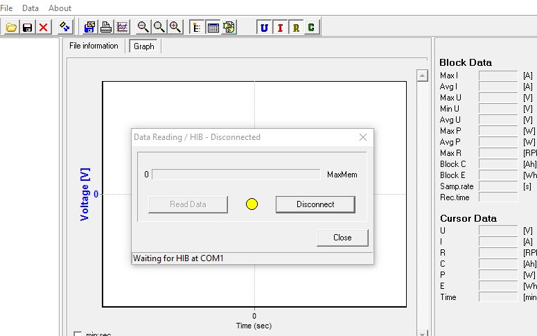

Po update PC z Win XP na Win 10 nemůžu stáhnout data z Hi-Boxu.Vyzkoušel jsem COM1 až COM4.Naskočí okno stahování a program čeká na data a nic.Můžete poradit?Dík.

Hi-Box neznám, ale zkus se podívat do správce zařízení, na kterém COM portu se ten interface objeví, a ten potom nastav v tom programu.

Používám převodník Serial to USB.Připojuji s ním Cellpro 10s k PC a všechno funguje.Ve Win XP i Ve Win 7Pro Hi-Box fungoval, jen s Win 10 ne.MUI mám taky, ale testuju vrtule pro model a tak potřebuji i otáčky .

Jenže jestli jsem dobře pochopil, tak on na počítači už COM port fyzicky nemá a připojuje to přes ten převodní COM to USB do USB portu. Ten převodník pak musí mít v systému nainstalovaný ovladač a ve správci zařízení se objeví jako COM port viz. obrázek. Ten ovladač by měl být od výrobce toho převodníku.
