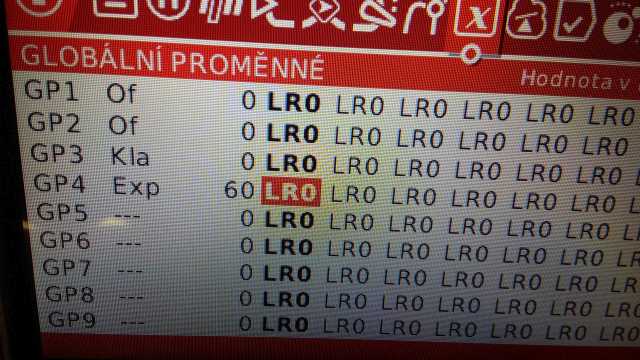

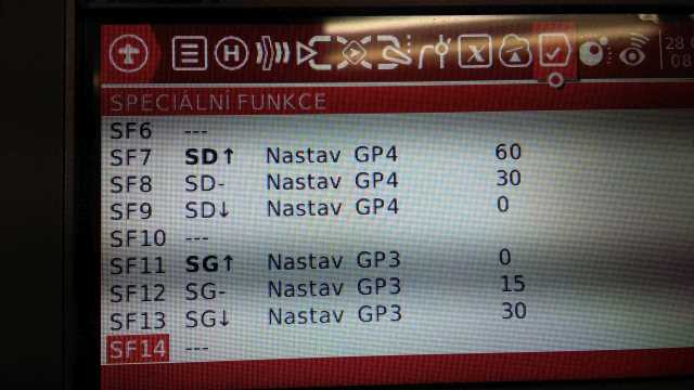

Mám ještě jeden oříšek. Přepsal jsem si model z Taranisu do Horuse a nechodí mi
plnění globálních proměnných. U Taranisu se hodnoty mění v jednotlivých sloupcích
při přepnutí režimu ale u Horuse vůbec nic. Dojde jen k zvýraznění sloupce a to je
vše, hodnota se změní vždy jen v prvním sloupci.
Možná jsem něco přehlédl tak se omlouvám.
Předem díky.

Tak jsem na to přišel. Je to jednoduché
před prvním použitím globální proměnné pro jiný LR je
potřeba v daném sloupci LR nastavit 0(nulu). Pak vše
krásně chodí jak na Taranisu.

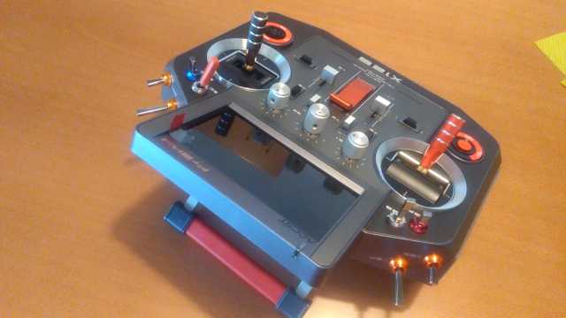

Ještě pro ty co nevědí jak budou vypadat barevné matky přepínačů...

Když vidím množství doplňků, napadá mě taková otázka. Řídíte tím vůbec ještě modely nebo už to máte jen jako šperk? ;-)

Tak já ještě Horusem pořád řídím modely, a právě proto mám i ty barevné matice. Třeba žlutá páčka je záchrana u helikoptéry, červená je Autorotace, Modrá přepíná otáčky rotoru.
Když nelítám delší dobu s heli, tak tyhle barvičky mi moc pomůžou při první orientaci co kde mám páčkovat. :)
Jo a přepínače jsem si trochu povyměňoval - všechny dlouhé jsou dvoupolohové, všechny krátké jsou třípolohové. Těch 3-polohových tam bylo z výroby na mé gusto moc a chyběly mi dvoupolohové.
