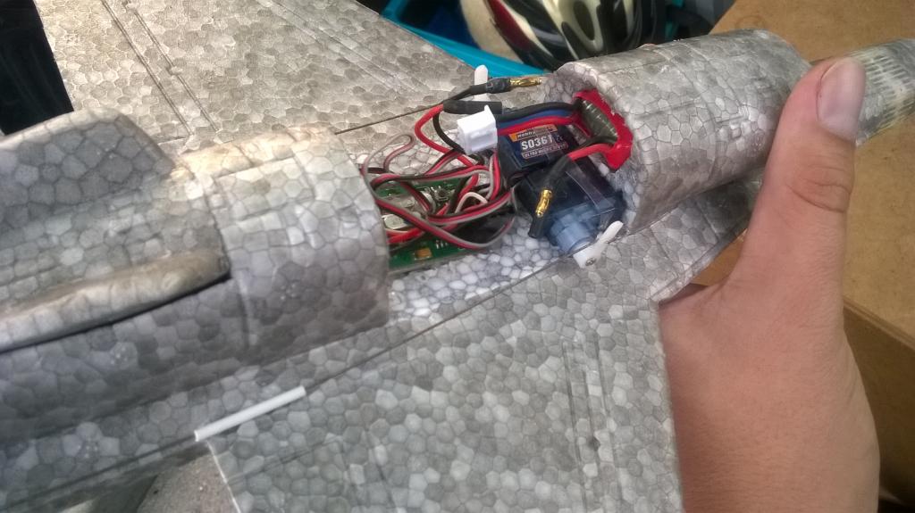

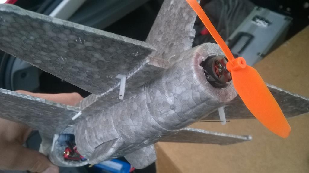

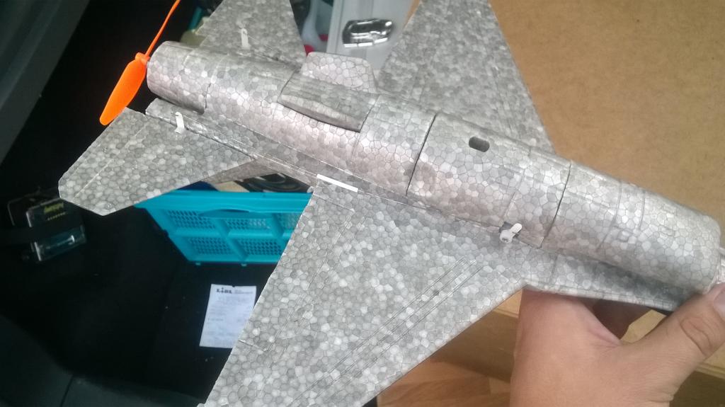

Tady je ta moje malá F-16
přes trup (od výřezu po motor) je udělaná 12mm průchozí díra, ve které je schovaný regulátor a kabeláž.

blesk píše:Tady je ta moje malá F-16
Pěkná práce a super inspirace
Škoda jen, že je tahle malá potvůrka kterou mám doma opotřebovaná od synů. Budu se muset po nějaké rovné podívat
