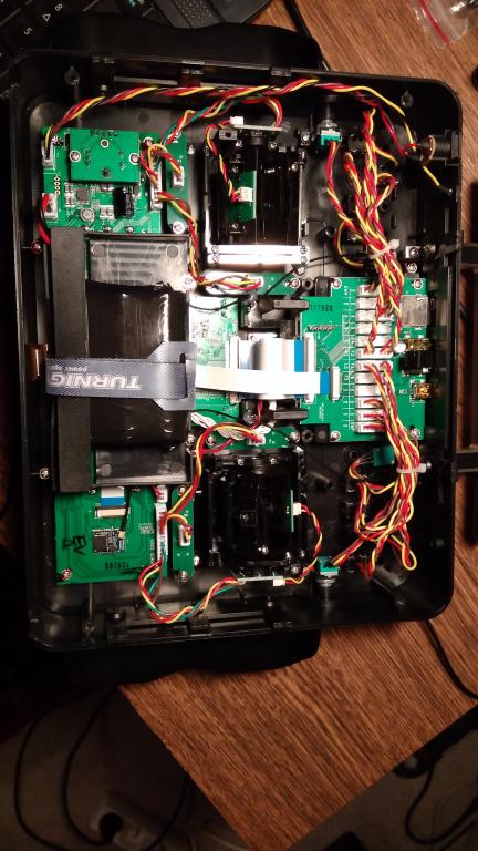

Baterii jsem vyřešil, že jsem tam dal 3 Li-Ion 18650 - 3400 mAh , vmáčkne se do šachty, která tam je.
Jak nabíjíš ?

HLA píše:Jak nabíjíš ?
Musím otevřít zadní víko, vytáhnu kablík na nabiji.

#1077 Příspěvek od zbek »
tak ještě hodit konektor přes pojistku přimo na bat pro nabijeni a ideal . Cos tam koupil za typ lionek ?

To se mi mooooc líbí ! ale pouze s tím nabíjecím konektorem - sundávat zadní víko je hodně nepraktické. Ten tříčlánek je parádní věc a po poradě s Honzou si to vyrobím. Nárůst kapacity skoro na dvojnásobek je hodně velkým přínosem - zvlášť, když jsou v provozu oba vf díly.

zbek píše:tak ještě hodit konektor přes pojistku přimo na bat pro nabijeni a ideal . Cos tam koupil za typ lionek ?
Myslím, že by stačil udělat správný konektor z Li-Ion nabíječky a nabíjet to přímo přes konektor co je ve vysílači.
Mám tam tyto baterie .... Panasonic 18650 3400mah .

Udělal jsem test délky výdrže baterie. Test jsem skončil při napětí 11,1 V (3,7 V na článek) - délka provozu 12 hod. 11 min.
