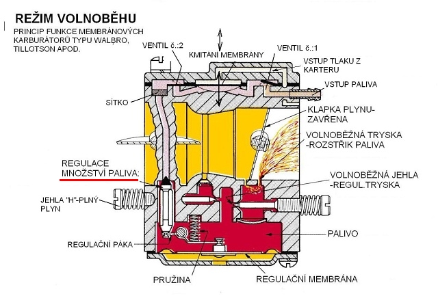

Membrány jsi kontroloval, jestli nejsou stvrdlé, nebo protržené? A co ventilek pro regulaci tlaku paliva (červeně podtržené), není oklepaný? Pak si může sednout pokaždé jinak.
Re: Podivné chování DA-50 benzín
Vše vypadá v pohodě, ale člověk neví. Budu postupovat cestou pokus-omyl a měnit věci na karbecu.
