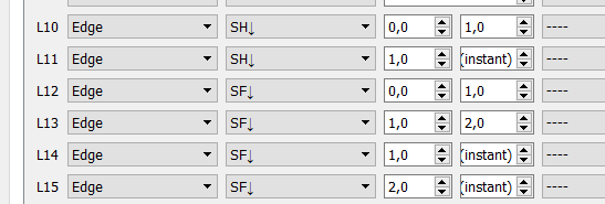

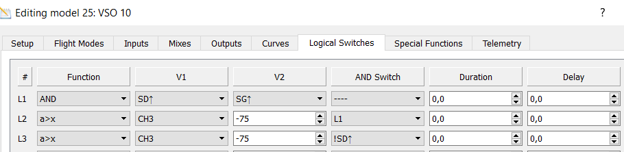

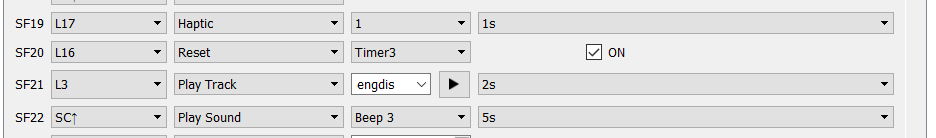

Peggy píše:.......
Dostal som sa dosť neskoro k PC....
Zatiaľ tu je upozornenie na zamknutý plyn....
L3 je kontrola odomknutia plynu - Spínač SD od seba a knipel plynu viac ako 25 percent ...
V spec. funkciách je SF21 - ak je zopnutý LS3 - potom opakuj hlášku Engdis....
V skutočnosti knipel plynu ovláda brzdy aj plyn a odblokovanie plynu je v podmienke L2 ... ale nechcem aby mi pri vysunutých brzdách hlásilo rádio že Eng je zablokovaný.... to by bol asi problém v FRsky OS....
tu mám hlásenie telemetrie.....
Sú to spínače LS12-LS15 .... Mám to na spínači SF... mám tam momentový spínač . Môžeš ho nahradiť voľným trimom...
Ak ten spínač podržíš kratšie ako sekundu - funguje spínač L12
Ak ho držíš dlhšie ako sekundu a kratšie ako dve - po sekunde pípne a zopne spínač L13
Ak podržíš dlhšie ako dve sekundy - pípne po sekunde a aj po druhej a zopne SW L15
No a tu je vidieť čo sa deje...
L12 hlási výšku....
L13 timer1, timer2 a timer3...
L15 nahradí kukučku a prezradí koľko je hodín....
L14 je pípnutie po sekunde a L15 je pípnutie po dvoch....
