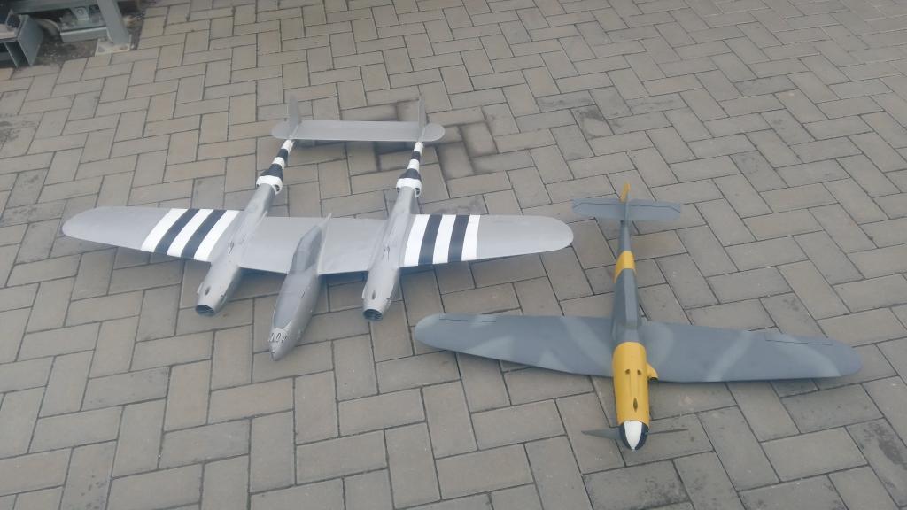

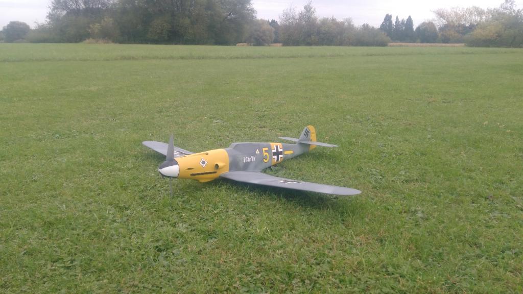

Mám od nich BF 109, říkal jsem si, že za ty prachy to risknu (vybavení jsem měl z jiných metrovek) a otestuju co to vydrží. Létá to na doporučeném vybavení - 3S. Zatím se mi nepodařilo to nějak v luftě rozložit a to se snažím. Ale MIG 15 je vetší a vůči BF který létá na 3S i rychlejší a mé obavy z výdrže MIGu větší. Proto ta otázka. Na youtube jsem bohužel pro mě našel video rozkladu MIG 15cky ve vodorovném letu - pravděpodobně špatně slepené. Tak se chci nějak ujistit - přece jenom to vybavení něco stojí. Jinak kluky od labprintu - můžu jen chválit. Bratr má od nich P-38( zatím neosazenou), ale vypadá krásně.

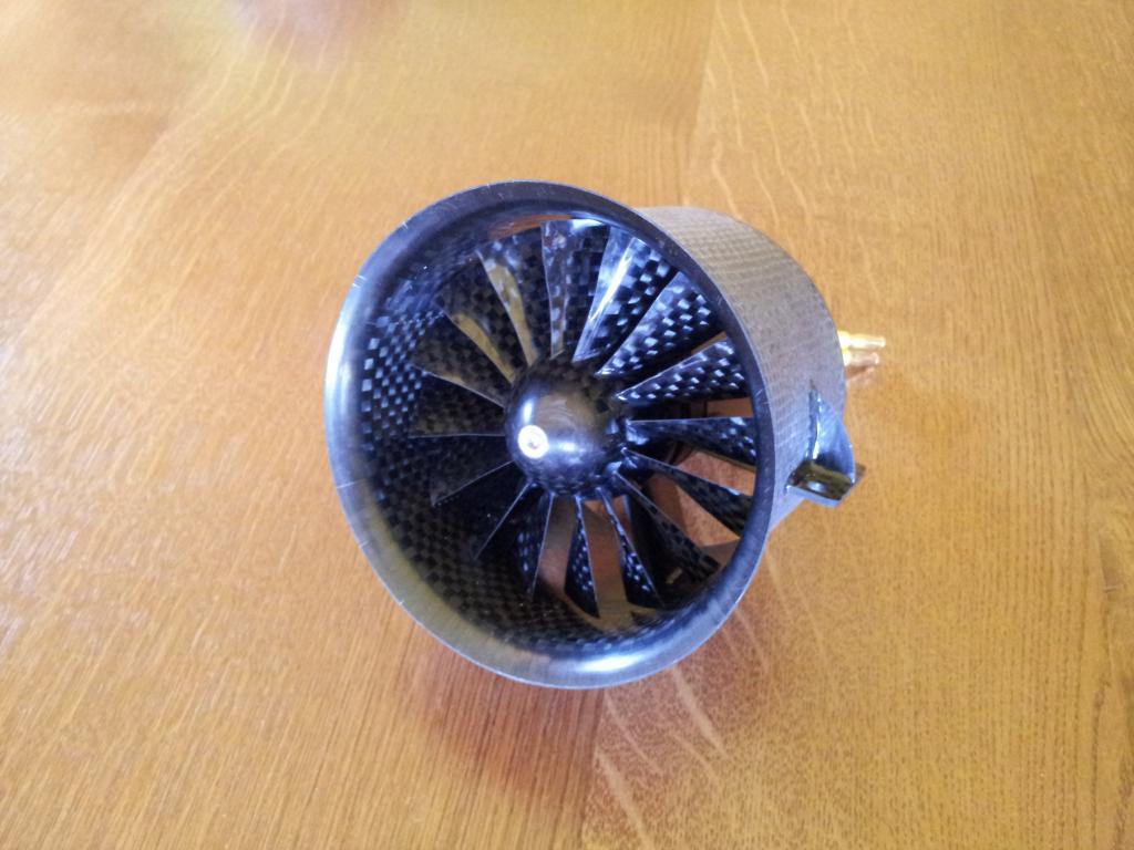

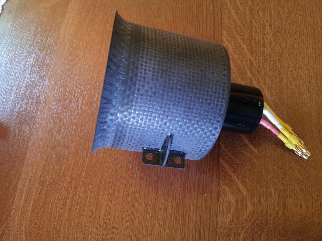

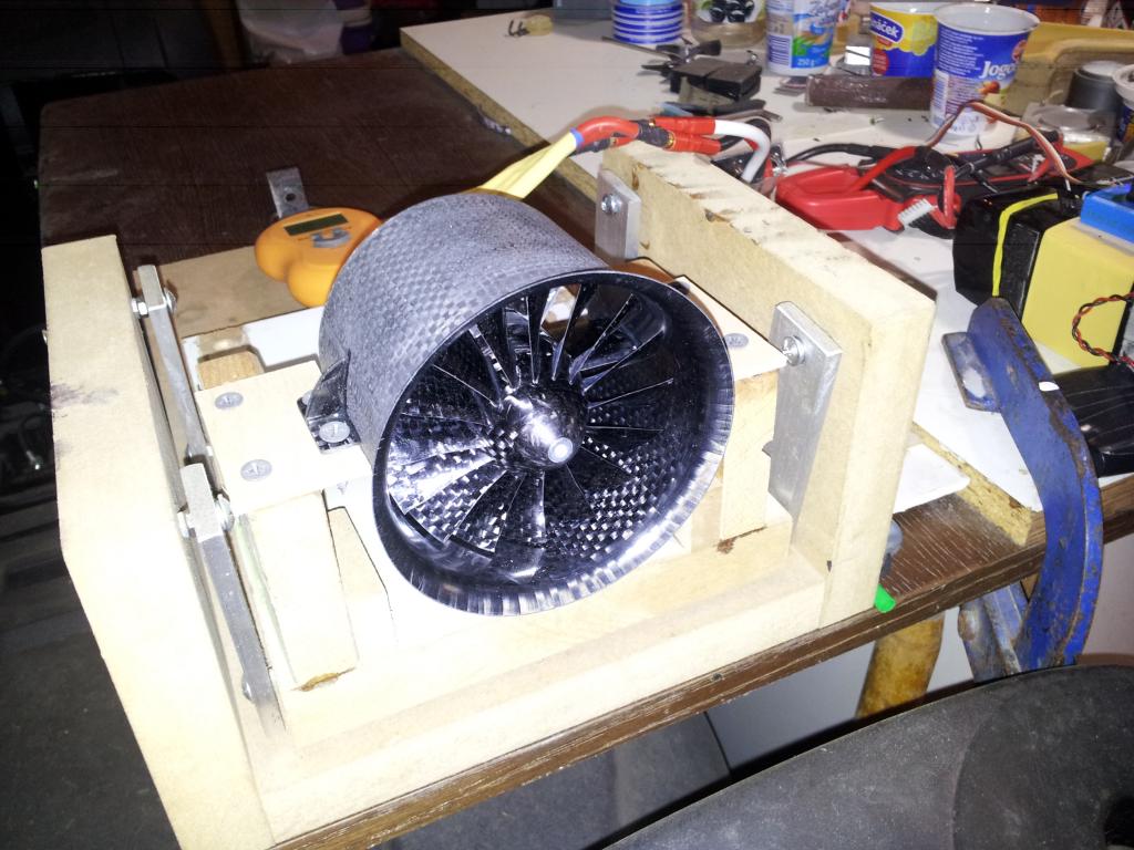

tady testy se slabými baterkami . Jsou tam všechny info včetně grafů a záznam lze přehrát na software Castle . Váha včetně motoru a zadního konusu je 420 g.
www.uschovna.cz/zasilka/XOTALM7R92WYN528-LKA
dokončím během pár dní testy 105 a 65 a dám to na stránky vše najednou .

Dík
To vypadá dobře,i zvuk je dobrej :D
