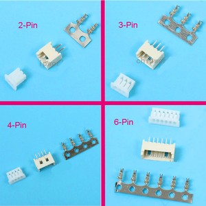

@jyrry Promiň, mou natvrdlost.Tedy k "á la jyrry" spokojenému krimpování servo konektor. potřebuji HT-225D a
pro JST balan.(+ JST napájecí + micro JST)dle obr., ještě HobbyKing JST-SH Connector Crimping Tool dle odkazu?
==edit02 video Kleště HK JST-SH Connector Crimping Tool předvádí krimpobání SERVO-KONEKTORU ?!

Ono to s nimi (HK) také nějak jde ale mně se to prostě nelíbilo, viz. předchozí diskuzní příspěvky včetně fotek proč tomu tak (u mně) je. Mám to tak a používám oboje.
Jo, že jsi to ty
tak ve 3:27 v tom videu je vidět to co se mi na tom nezdálo a proč jsem si pořídil ještě HT225D se správně širokými čelistmi.
Jo, že jsi to ty

@jyrry Máš na mysli to, že plechy konektoru ohýbané-krimpované-zamačkávané přes lanko jsou širší než čelist?
(3:27 patří -naštěstí- k těm časům kdy je snímek ostrý) cca 3:00 (před lehkým stisknutím) vkládá do kleští pin,
a má jej zalícován na zub čelisti. A nechápu proč protilehlá čelist (se zářezem), nemůže mít stejnou sílu materiálu.
Máš pravdu, že HT-225D mají ten zub(snad) ze stejně silného materiálu, jako protilehlá čelist se zářezem (0:15).
