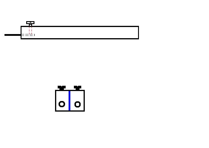

Nevím jestli jste mě dobře pochopil, ale myslel jsem to tak jak je to na obrázku. Závitu M2 je tam docela dost, ne?

To: "varok" " ... Závitu M2 je tam docela dost, ne?" Jak zde psali, je to o tom do jakého materiálu.
V měděných páskových vývodech trafo-pájky se mi M3 brzo ztrhaly. Opravárenské 3.5 taky nevydržely.
Takže to končilo (jak už bylo zde popsáno) M4 zapuštěné hlavy dovnitř. Na koncích smyčky očka.
Přes podložky matka. Vhodný (očkový/trubkový) klíč, po ruce na výměny. Původní stahovací kovové pásky
nahradilo pár závitů hnědé papírové pásky. Vývody svorkou staženy, do úplného zaschnutí papírové pásky.
- Zchromlé prsty a mizerný zrak způsobily odchod od poniklovaných smyček. Cu drát průměr cca 2.1 mm.
Výchozí délka drátu, před tvarováním asi 11 cm. Očka, na každé straně smyčky, ve směru dotahování matky.

Tak tak, letité konečné řešení upevnění oček na pistolce. To Tvoje řezání závitů M2 v mědi skončí jedině zlámaním závitníku, měď se strašně patlá. Reálně to jde od M4 vejš.

Né, psal jsem, že tuhle trafopájku jsem měl kdysy dávno po tatíkovi. To dělal on, né já. Ale pájka se hrozně hřála, asi už nějaké špatné trafo. Tak mi potom tatík sehnal novější typ, takový ten kulatější, výkon jen 75VA, šroubky ještě origo M3 zboku.
